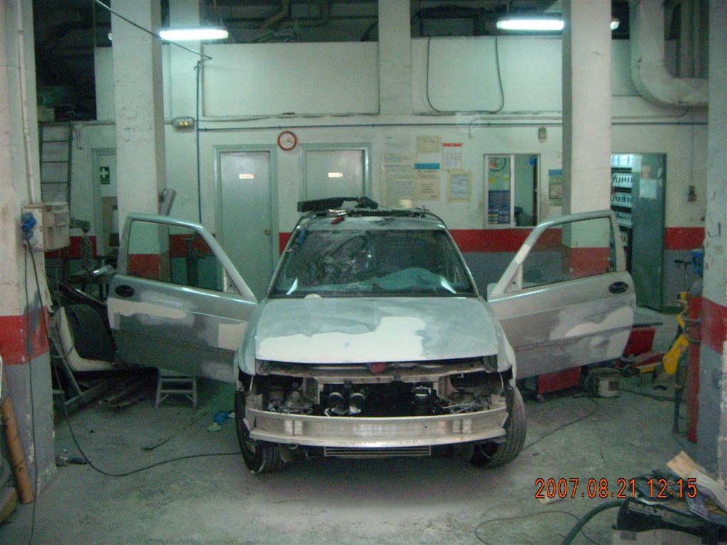

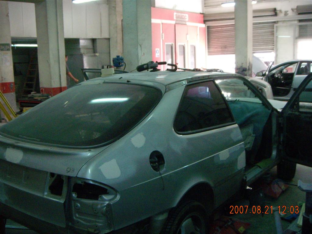

con el coche ya desnudo tocaba lijar arañazos y dar plaste a los bolicos.
DSCN1040 (Large).JPG (111.88 KiB) Visto 3522 veces
DSCN1036 (Large).JPG (94.18 KiB) Visto 3546 veces

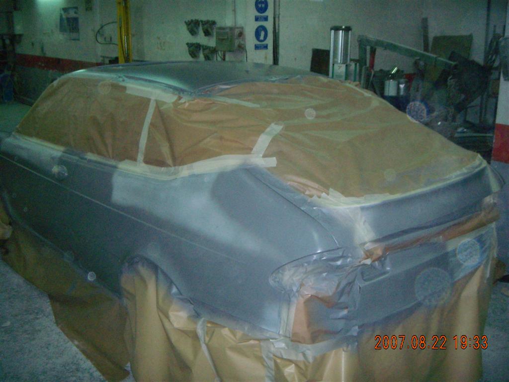

despues de lijar el plaste sobrante y afinar las rayas con la maquina para que luego no se noten se procede a empapelar el coche para el aparejo. el aparejo es una imprimacion que se hecha encima del plaste y de la chapa viva y que tiene tres funciones, la de eliminar pequeñas imperfecciones, como rayas del lijado, la de dar un tono uniforme a la superficie a pintar, para que luego no se vean manchas ni extraños en la pintura y aislar la pintura de la chapa y la masilla, para que esta ultima no rechupe el color ni la chapa cree cercos en la superficie pintada.

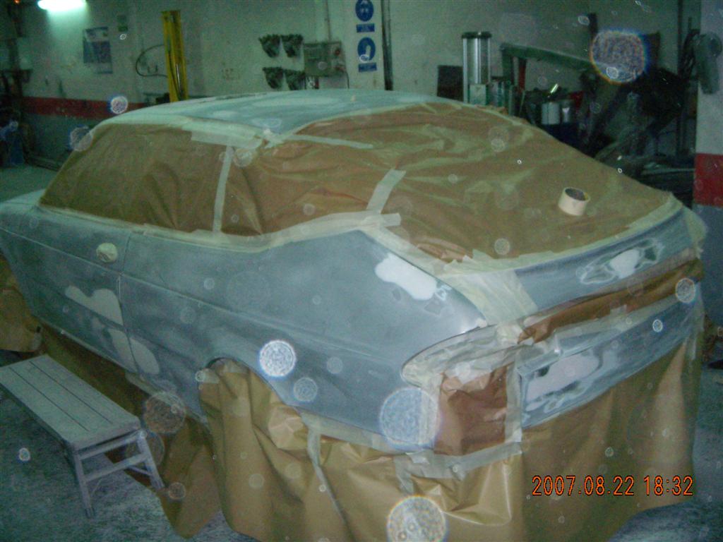

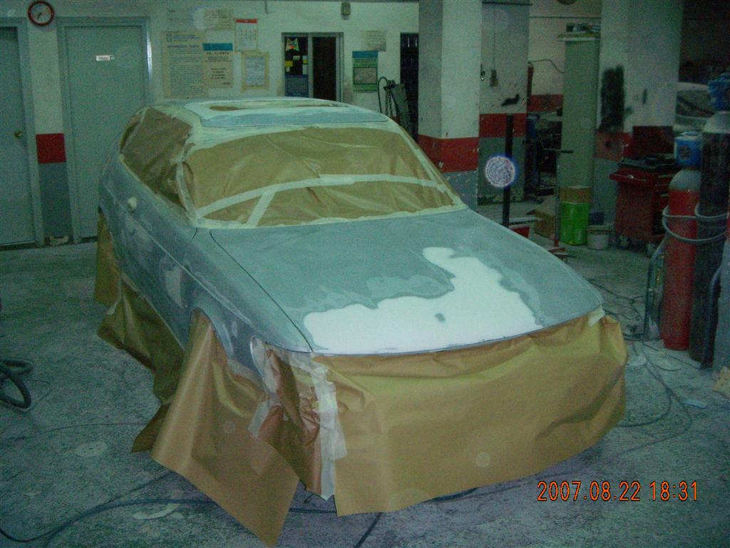

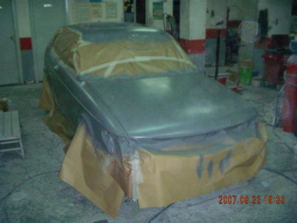

y asi queda una vez aparejado.
hay que esperar entre 3 y 4 horas para poder lijar, dependiendo del catalizador que se haya empleado y del espesor (manos) que se haya aplicado.
DSCN1054 (Large).JPG (89.84 KiB) Visto 3492 veces
DSCN1052 (Large).JPG (99.04 KiB) Visto 3497 veces

el aparejo se afina con lija de grano p400/500 y las zonas delicadas al agua con p800. el grano de la lija esta determinado por la cantidad de "granos abrasivos" que contienen por cada cm2, asi un p80 seran 80 por cm2, etc... para la pintura al agua lo ideal es una 400, al disolvente(que ya no se utiliza por las normativas ambientales) es una 500 y para monocapas casi una 320 podria valer... encima del barniz, si esta bien vale con matizarlo con estropajo, esto lo he hecho en las zonas del interior de puertas y capos, donde no podia meter bien la maquina.
despues de lijar el coche y dejarlo fino para la pintura, teniendo cuidado en que no quede nada con brillo, ya que la pintura no agarraria; se procede a empapelar de nuevo, pero esta vez de verdad. todo el coche esta encontado por la ubicacion de las gomas que separan la parte exterior de la de dentro del habitaculo, para asegurarse que el gris original no se va a vez por ningun lado, lo que no esta pintado de azul esta vestido por tapizados.

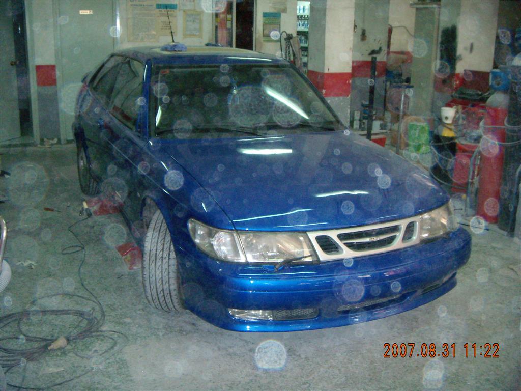

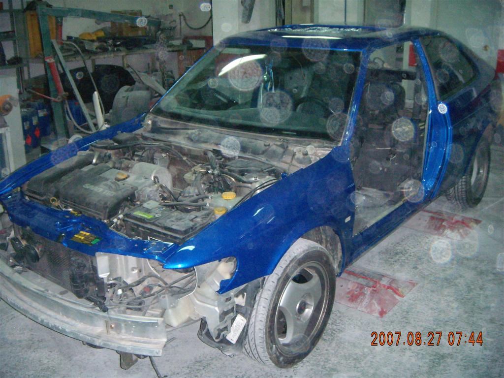

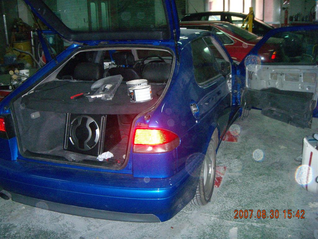

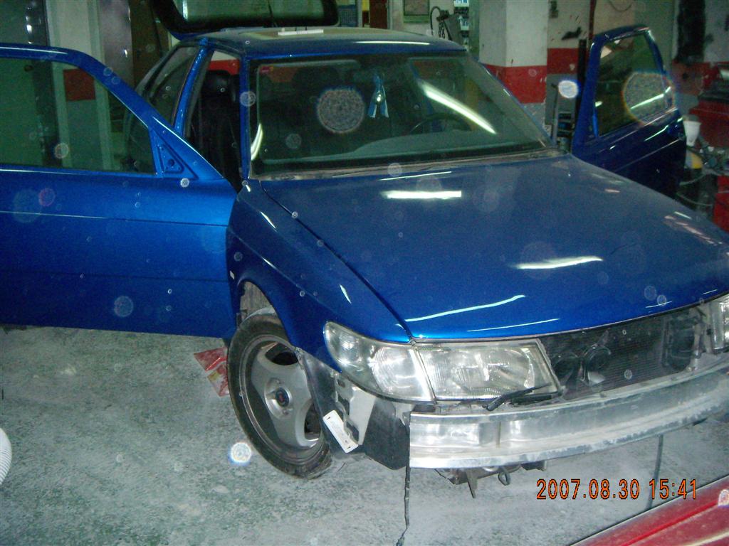

no tengo fotos de las piezas ni del coche en la cabina porque empezaba a tener prisa y ganas de acabar, tras tres manos de pintura y dos de barniz y 30 min a 70 grados este es el resultado, las otras dos son con las piezas ya montadas, aqui ya parece un coche y todo..
la verdad es que este coche tiene una cantidad de piezas que desmontar increible, menos mas que solo eran dos puertas por pintar que sino..
DSCN1064 (Large).JPG (131.96 KiB) Visto 3515 veces
DSCN1072 (Large).JPG (119.32 KiB) Visto 3495 veces
DSCN1073 (Large).JPG (137.99 KiB) Visto 3510 veces

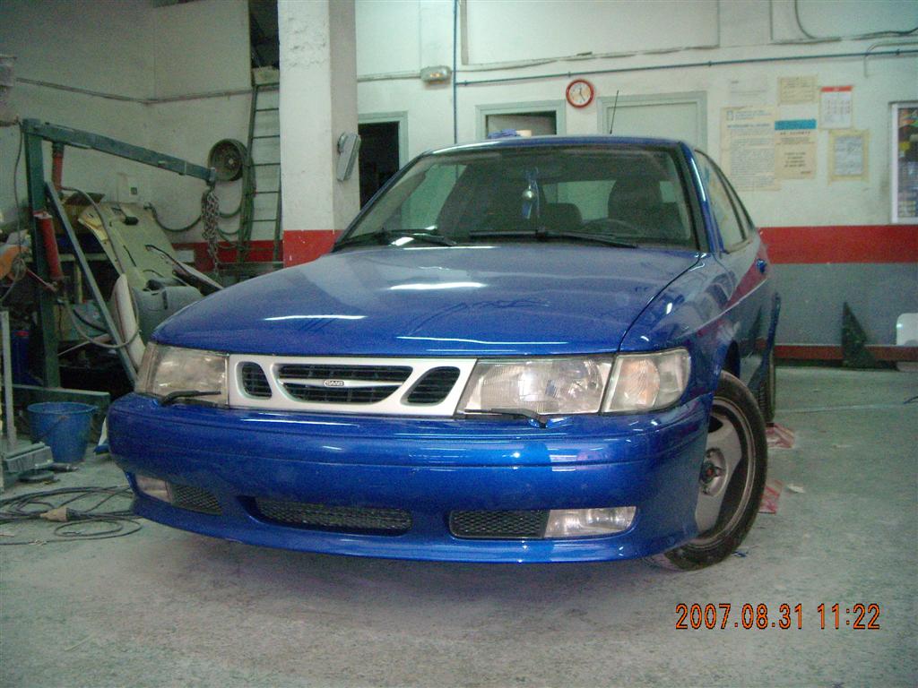

gracias, la verdad es que me gusta mucho como ha quedado, tenia muchas ganas de tener techo solar y ese aleron tabien me llamaba la atencion..
aqui unas del coche ya montado a falta de pulir y de una limpieza a fondo.
