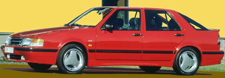

Buenas quería hacer una consulta sobre el saab 9000 turbo airflow2, he visto uno en venta y se parecía mucho a ese modelo pero ponía que era de 175CV, lo cual me despista ya que creía que tenía 204CV.
No se si es de verdad o es un turbo con faldones (no tengo previsto la compra de momento de este ni de otro vehiculo es solamente curiosidad), Decir que el coche tiene la chapa de airflow2 y el alerón para mi gusto poco agraciado de este.
A partir de esto me surgen preguntas sobre cual es el precio de este coche (turbo, airflow ,etc) y que tal es la fiabilidad de estos motores , teniendo en cuenta los años y km que terdrá cualquier modelo en venta, que sería mejor compra un airflow o uno normal y ponerle la estetica de este?? .
Todo me viene por culpa de un vecino que tenía uno como esteImagen en rojo que me volvía loco.(por cierto es un modelo normal con kit deportivo o es una serie especial??
Saludos y gracias por adelantado por vuestras respuestas.
Hola amigo...perdona que te llame amigo...pero es que visto lo visto...te considero casi un hermano...entras en el for de saab preguntando por una de mis pasiones (los saab 9000) y en tu avatar veo (si no me negaña la minúscula foto) un buggy VW...¿es tuyo? ¿cual de los famoso boxer lleva?¿te gustaría ponerle el de un tipo4 idéntico al que montaban los porsche 914? tengo uno copleto con el sistema de inyección y todo...
Bien ahora a tu pregunta, al saab de la foto le faltan un par de detalle spara ser un airflow II, primero el alerón trasero, el airflowII llevaba un alerón trasero tipo puente, más grande que el qeu tiene el de la foto, qeu parece el de la versión turbo pintado en el color de la carrocería y con el labio en negro mate. La versión airflow se trataba de una versión especial, además del kit aerodinámico (que lo podías comprar por separado para las versiones no airflow) llevaban una gestión del motor diferente que aumentaba la potencia respecto a la versión normal, 185 par ala versión i y 204 para la versión 2.

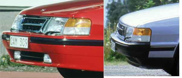

El de la foto podría ser un airflow al que el dueño le cambió el spoiler trasero por uno más discreto, peor el morro es diferente entre el airflow1 y el 2, el morro del 1 tiene la parrilla y los faros casi verticales, mientras que en el 2 van algo más inclinados.
Las llantas del de la foto no corresponden a las versiones airflow, los airflow venían con llantas cross-spoke de 16", las del de la foto eran opcionales. El de la foto me parece más un 9000 con kit aerodinámico que un airflow.

Esta es la diferencia entre los frontales, el airflow 1 tiene el morro como el de tu foto (el de mi foto no lleva el kit aerodinámico), el airflow2 lleva el morro más inclinado, como el rojo.

El de mi vecino es como el de la foto pero en rojo mismos faldones misma llantas mismo alerón y 5 puertas, clavadito pero un turbo normal y me gusta mucho esteticamente y algo parecido me gustaría tener pero mi desconocimiento de los turbo me tira para atras.
Del que hablo que está en venta exteriormente es como el airflow2 con un alerón bastante grande (exagerado para mi gusto) y unas llantas tipo BBS con el simbolo de saab (creo que son las que tu dices). En definitiva es como la foto que hay en un post aqui del airflow2 igualito pero en negro.
