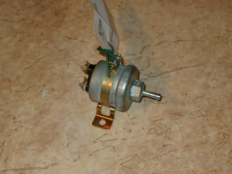

Creo que a lo que llamas tu mano contacto es a lo que llamo yo presostato y a al presostato lo llamo transductor ... no me preguntes porque me hago este lio de nombres ... pongo foto ...
¿Este es el mano contacto?
¿este es el presostato?
Correcto, son esos que comentas, el que lleva el tornillo de tarado es precisamente para tarar a qué presión abre el circuito.
