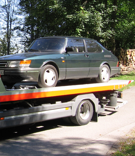

La grua ha llegado en media hora y ha arrancado el coche con un aparato de esos para alimentar de corriente. Es decir, era la bateria. Lo mas nuevo del coche se rompe y me da el viaje.
Hemos estado en un taller donde nos la han cambiado y han comprobado que nada chupaba la energia de la bateria nueva. Parece que todo esta bien. Pero hay algo que falla. He probado el aire acondicionado y al quitarlo las revoluciones caen hasta casi calarse el coche. He dado la vuelta y les he comentado el tema a los mecanicos quienes me han asegurado que el asunto esta en el ralenti. Ahi falla algo. Lo que no se es si ese fallo ha provocado que la anterior bateria se agotara por el uso del AA (no por calor sino para bajar la temperatura del motor -junto con la calefaccion-) o simplemente porque estaba defectuosa (tiene un anio).

- Grúa alemana.jpg (277.87 KiB) Visto 4236 veces

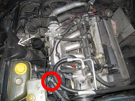

Lo único que desmonto es este tubo que marco con una flecha blanca en la foto. Es el que me estorba para sacar el filtro. Es cierto que, aun sin el tubo, hay que hacer ciertos malabares para sacar el filtro sin caer nada de aceite, pero con el tiempo lo he conseguido, más o menos.
Y dando más vueltas al asunto. Por la "T" de plástico que marco con un círculo rojo en la foto, esa que une tres manguitos del circuito de refrigeración, suele salirse refrigerante. Su ubicación, justo encima del alternador, podría ser la culpable del asunto, ya que podría haber entrado líquido en él.
