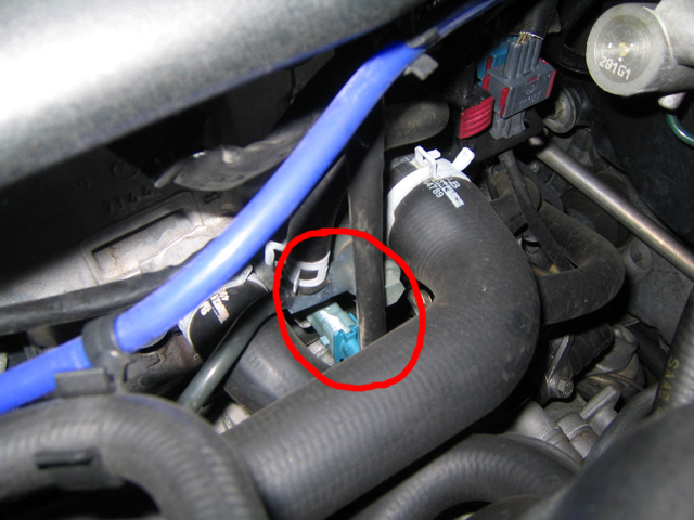

Creo recordar que en este coche hay dos sondas de temperatura. Que alguien me corrija si me equivoco que ya hace bastante tiempo que no los toco y tendre que verlo en el mio esta tarde para asegurarme.
Una de ellas es la NTC que manda informacion de la temperatura a la unidad de mando de motor y esta justo debajo del colector de admision y tiene dificil acceso. La otra es una sonda de temperatura que da informacion al cuadro de instrumentos, y esta colocada en el lado derecho de la culata si se mira el motor desde el frente. La foto va a ser mas complicado, lo he intentado con fotos encontradas en el google, pero no puedo usarlas en el paint para indicarte donde esta la sonda, la informatica no es lo mio. Si vas al S.O. a por la sonda y les dices cual es la que quieres supongo que sabran distinguir entre las dos, y es bastante facil cambiarla.

Esta es, va en el lado derecho, la mía tiene un conector estanco color azul (en el circulo rojo) hay primero que desconectar y luego quitar la sonda a rosca.
Lo difícil es el acceso por tanto tubo pasando por medio.
