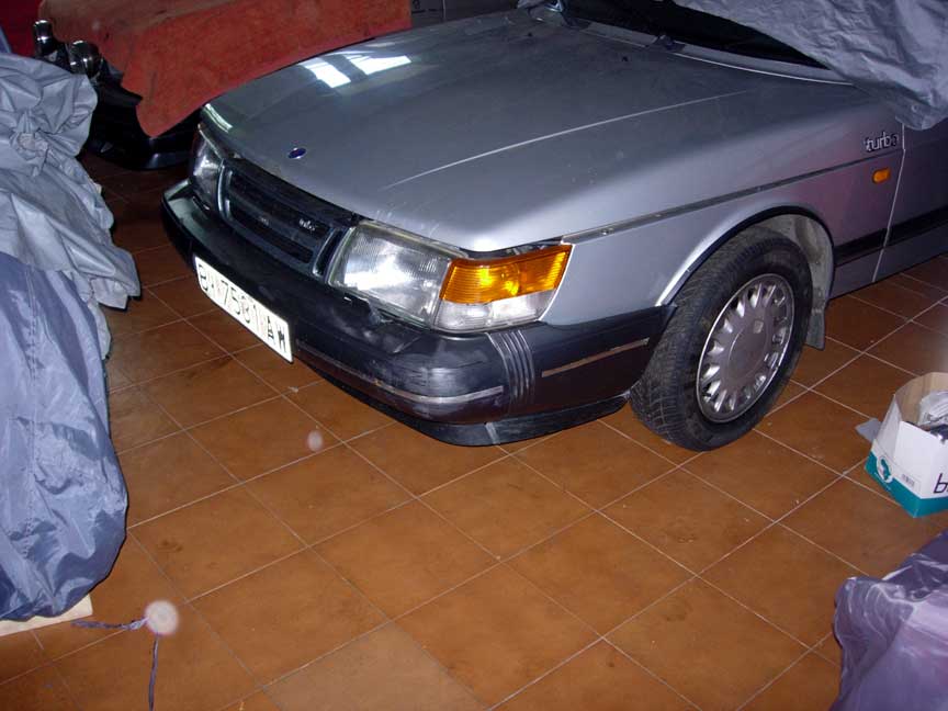

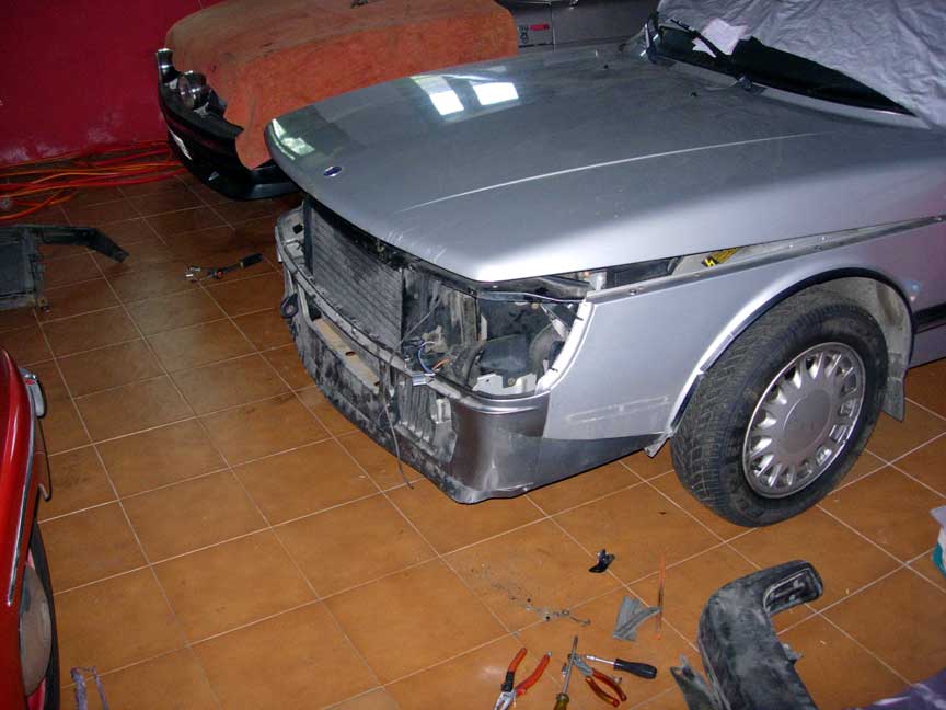

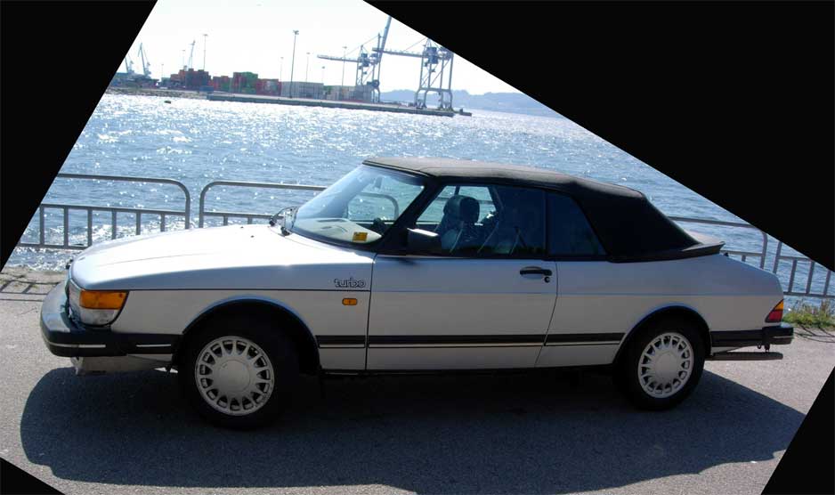

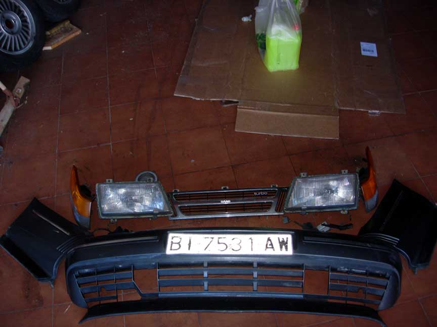

Bueno, apropvechando que mi novia se ha ido con las amigas de puente, me he tomado el día para cambiar el aceite, el anticongelante, el líquido de frenos y alguna cosa más... entre otras el morro para transformarlo en uno de los 340 cabrios pre87 que se fabricaron.
Lista de piezas:
1.- 2 Faros pre87
2.- 2 Pilotos delanteros pre87
3.- Faldón pre87
4.- 2 Molduras laterales delanteras pre 87
5.- parachoques pre 87
6.- Calandra cromada pre87
7.- 2 lavafaros pre87
8.- 2 molduras laterales traseras pre87
9.- Parachoques trasero pre 87

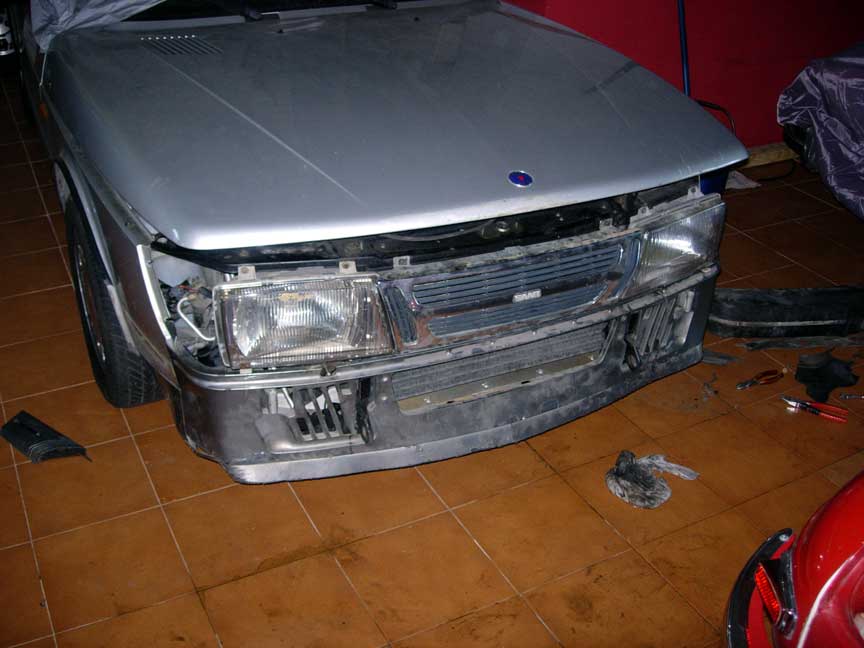

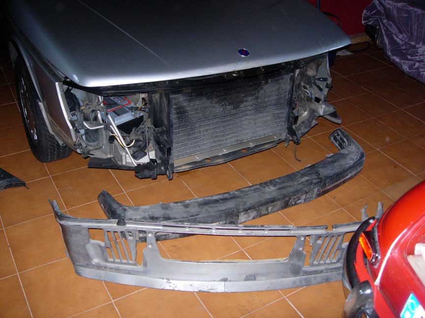

Empezamos la faena desmontando todo el morro del post 87
Seguimos montando el faldón, los lavafaros, los faros... Todo sirve de una versión a otra excepto los conectores de los lavafaros que en el pre87 eran planos y en los post 87 redondos. Lo mismo para los piltos delanteros, hay que adaptar el cableado. Nada complicado.
Y a falta de una buena limpieza y algunos remates, este es el resultado... para mi gusto falta el kit aero, pero a su amo no le gusta

Al amo le has dejado un coche muy bonito y estoy de acuerdo con él.... el Kit Aero no me gusta. Aunque también es cierto que el rojo (para mi gusto) era más bonito.

Se te ha quedado estupendo, la verdad que los laterales aero les quedaria muy bien (le da un toque mas noble).

Isuzu1.7 escribió:Ruben ese coche lleva intercooler y radiador de aceite?? No lo veo.-
Muy guapas las ultimas fotografias.-
Eres observador ;-) efectivamente es un 175cv, por lo que sí, lleva intercooler. Y también radiador de aceite (todos los 900 turbo, lpt o fpt lo llevan). Lo que sucede es que en la foto del morro desmontado, está sacada desde el lado derecho del coche, y esas piezas van en el lado izquierdo. El intercooler desde ese ángulo queda tapado por el radiador del agua, y el radiador de aceite, va montado muy retrasado, de modo que desde esa perspectiva sólo se ve un pico que hace el carenado del mismo que canaliza el aire desde el faldón. Si te fijas en la parte baja izquierda del coche (derecha de la foto) se ve un pico negro que en el lado de la batería no está.
Falta darle un poco de lustro a las gomas de los parachoques y pintar el faldón y el capó que están bastante rayados, también faltan por montar bien las molduras cromadas que lleva en las piezas que continúan el parachoques hasta el paso de rueda.
A mí me gusta más el morro de los pre87, sobretodo con kit aero, la unión del parachoques con el paso de rueda me parece preciosa. La parte trasera de los pre87 tienen un detalle que no me gusta y es que dejan muy a la vista el tubo de escape y el eje trasero, queda un poco desangelado.

Muy bueno, a mi también me gusta sin kit Aero, ese mejor para las versiones con techo. En el cabrio me gusta más ver las lineas puras y duras de las puertas y las aletas.

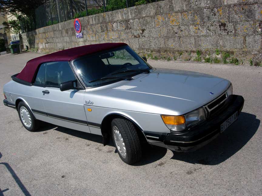

Sé que en España se matriculó un 900 pre87 cabrio idéntico al prototipo... blanco perla con el interior en granate. No sé quien fue su primer dueño, pero una de las manos por las que pasó fue un amigo de palaco al que aeromac le compró el cabrio hace 3 años. Desde que este hombre lo vendió se le ha perdido la pista... a mí me parece el unicornio... pero ya que el original parece estar perdido... podemos replicarlo
El interior en granate lo tengo localizado... faltan las llantas turbo USA y encargar la capota a juego con la tapicería.
