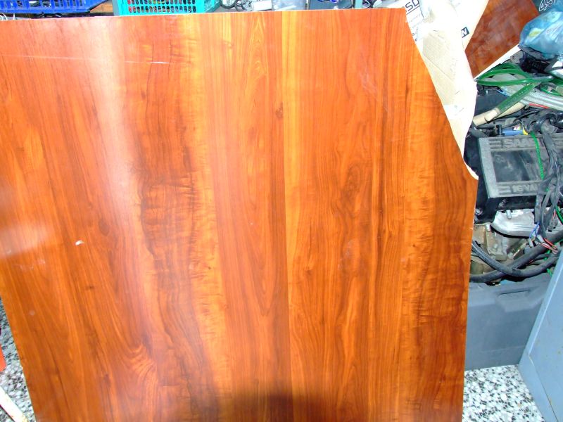

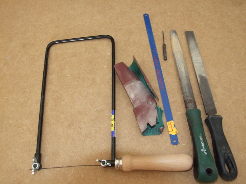

Siguiendo el buen ejemplo de Isuzu 1,7, hoy vamos a cambiar los aburidos paños superiores de tela de las puertas por unos de madera. En este caso imitacion, el barnizado todavia no es mi lado fuerte.
Material: plancha prensada imitacion nogal y alguna herraminta.

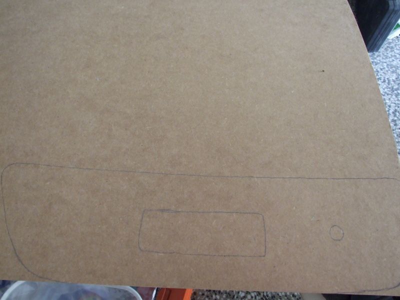

Desmontamos los paños de tela y los utilizamos para dibujar el contorno sobre la plancha de madera.
- 1-Material.jpg (84.49 KiB) Visto 2527 veces
- 2-Herramientas.jpg (70.04 KiB) Visto 2525 veces
- 3-Contorno.jpg (57.92 KiB) Visto 2544 veces

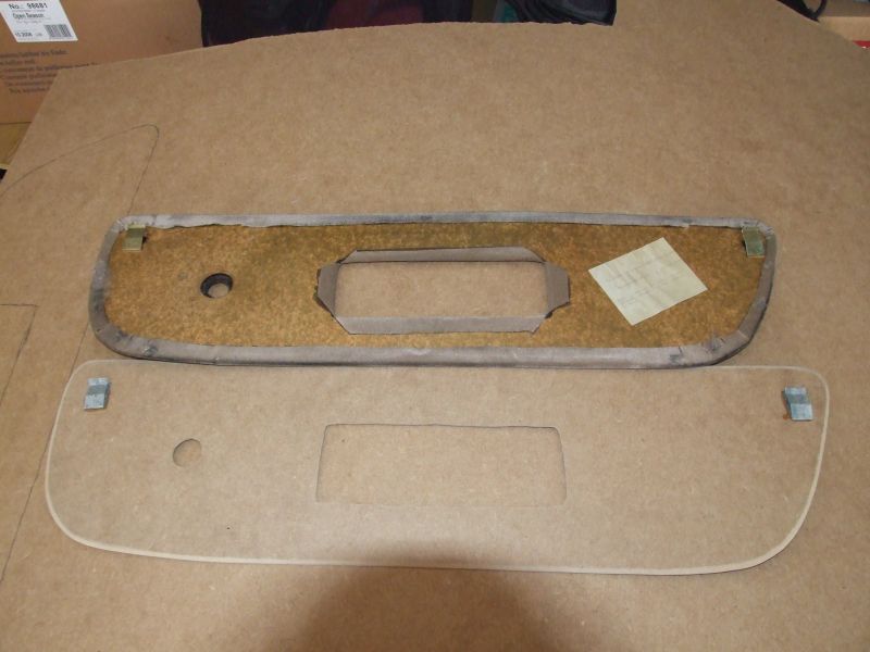

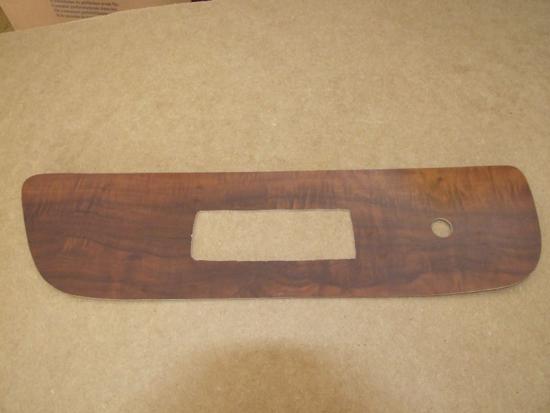

Recortamos con cuidado, pulimos.

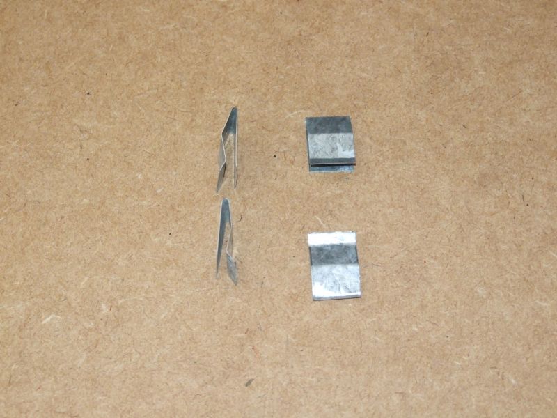

Los paños originales tienen en la parte trasera unas pinzas de metal, fabricamos algo parecido y los pegamos en el mismo lugar que en los originales.
- 4-recortado.jpg (55.2 KiB) Visto 2519 veces
- 5- Soportes.jpg (81.33 KiB) Visto 2518 veces
- 6-soportes montados.jpg (62.69 KiB) Visto 2527 veces

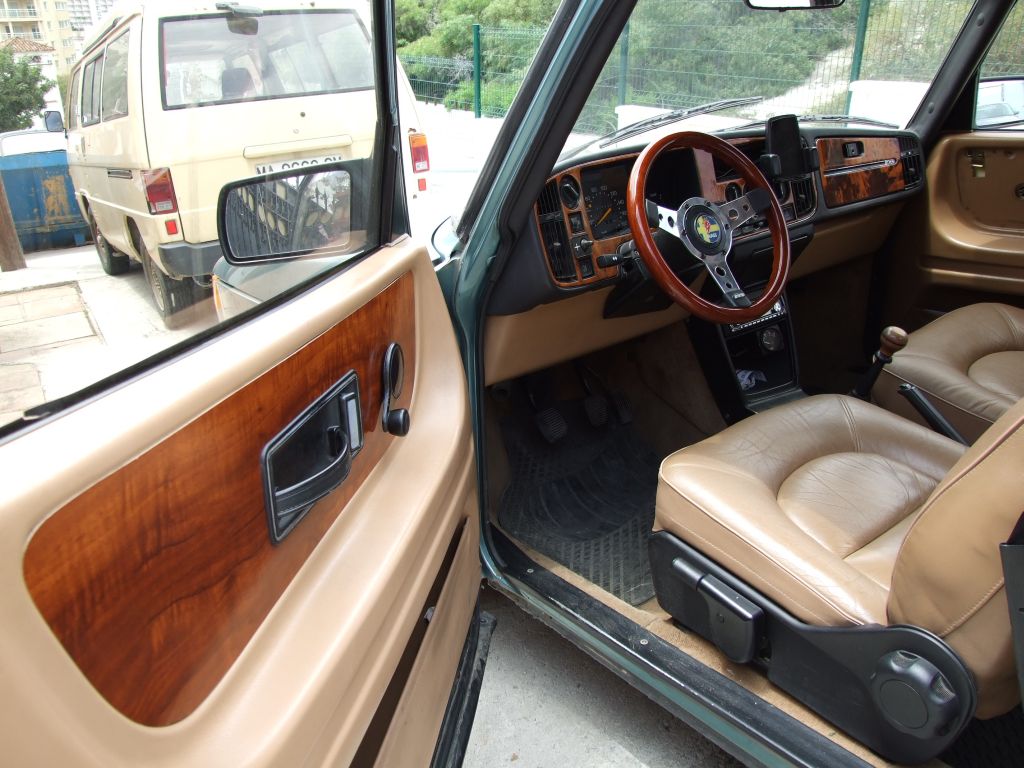

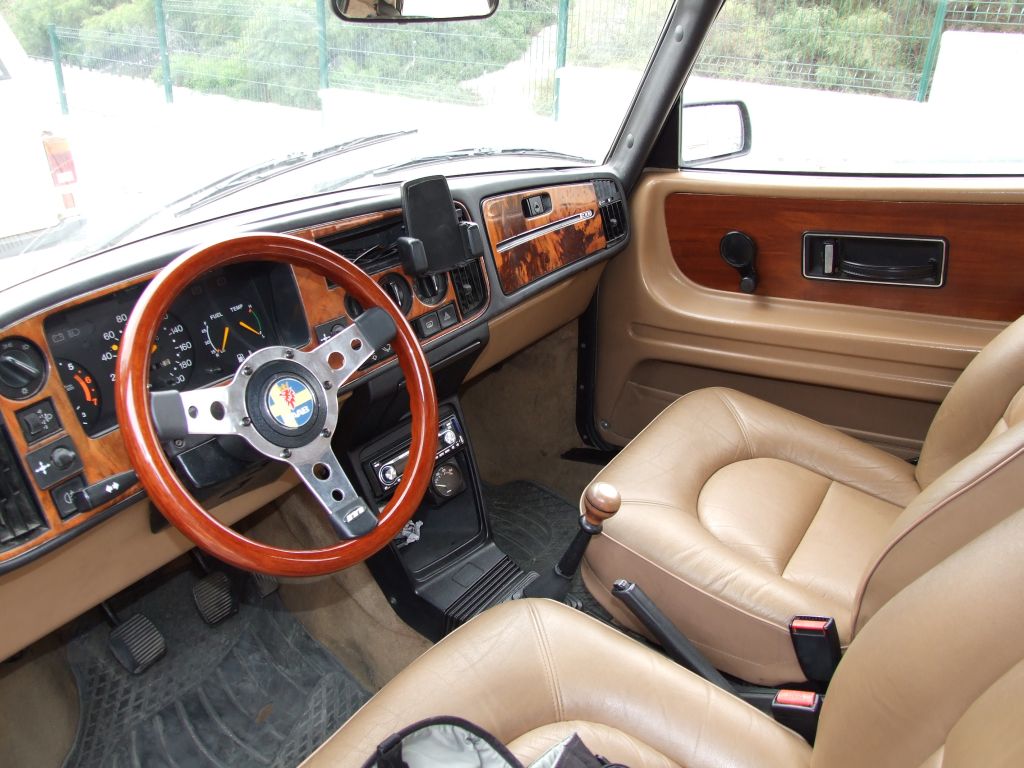

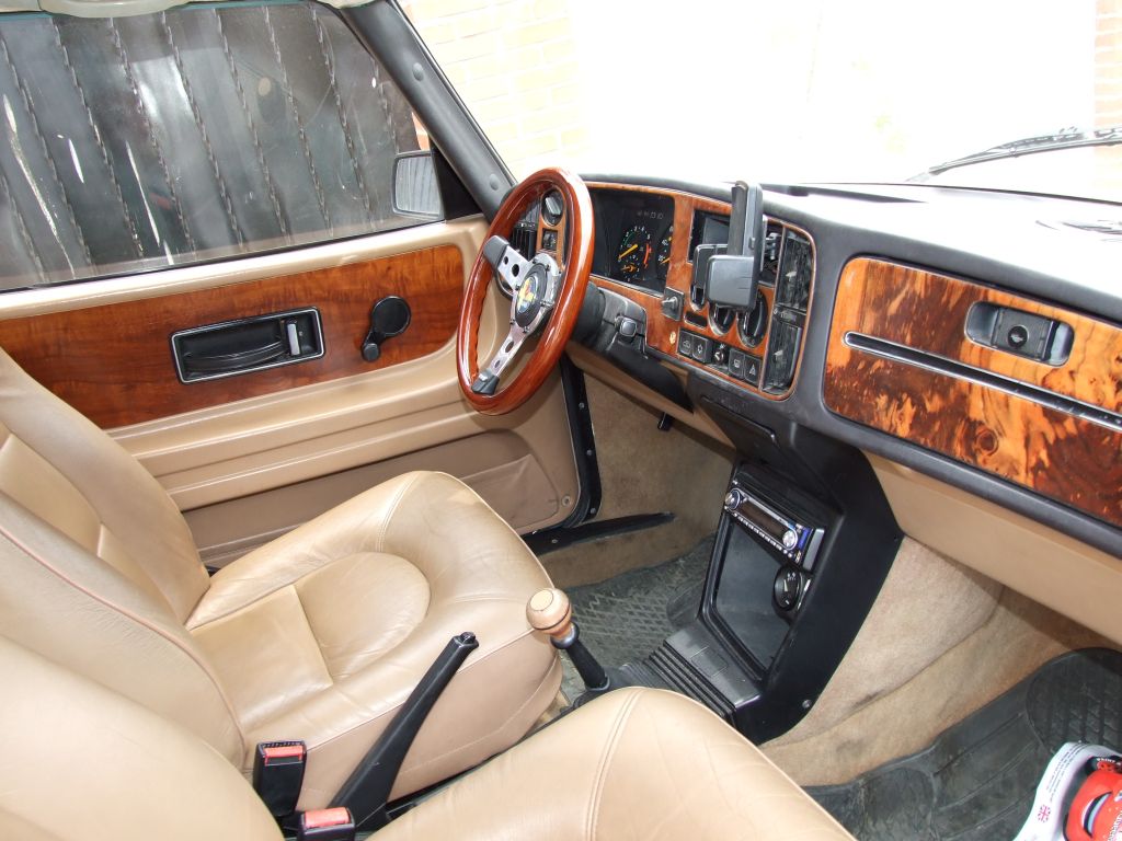

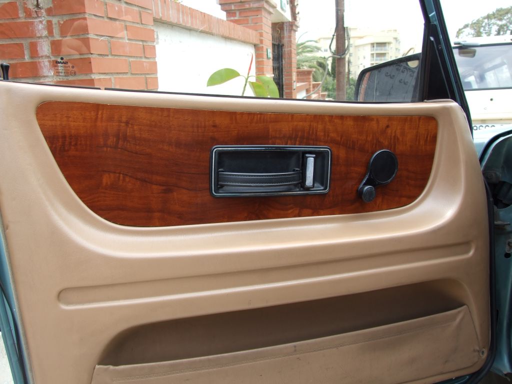

Volvemos a montarlos, el grosor de la plancha es mas o menos el mismo que los originales.
- Montado 1.jpg (100.8 KiB) Visto 2526 veces
- Montado 2.jpg (141.34 KiB) Visto 2518 veces
- Montado 3.jpg (127.06 KiB) Visto 2536 veces

La terminacion (los margenes) se queda un poco fullera, es solo un pequeño experimento. Pero para unas tres horas de trabajo no esta mal.
Algun dia voi a probar la misma tecnica con el panel de madera del salpicadero y la guantera.

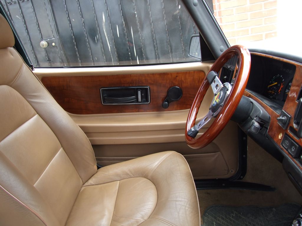

Dos preguntas en plan cotilla-maruja
1- ¿Cuantos kilometros tiene tu coche, los asientos tienen la forma del acolchado perfecta?
2-¿Que te marca el reloj ese bajo la radio?
P. D Lo del pomo a juego con la tapiceria bestial!!
Enhorabuena, le da un toque exótico y va a juego con el volante. Lo que se me hace raro es ver la manilla del elevalunas, en caso de ser eléctricos es un agujero menos que hacer.

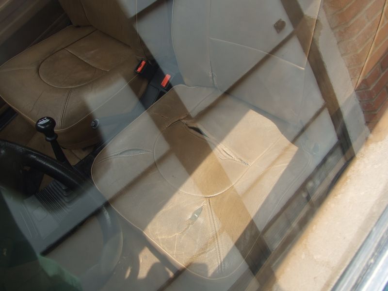

Para la cotilla-maruja:
1.el coche tiene 277.000 km pero los asientos son de un LPT del 91 con 170.000 km. Los originales se ven en la foto.
2. El reloj marca la temperatura del aceite (cuando lo marca) Parece que el cable esta roto en algun citio, segun caratera indica o no.
