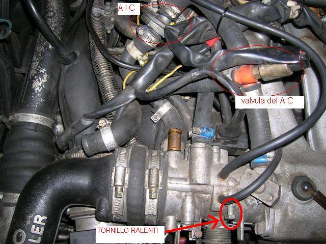

El ralentí se puede regular, te pongo una foto del tornillo.
La EGR no suele presentar problemas, pero si la quieres anular solo necesitas el tapón que llevan en el colector, los primeros que vinieron catalizados lo tienen, creo que luego ya se fabricaban los colectores qon ese agujero ciego. Si el colector tiene grietas puedes aprovechar para ponerle uno sin agujero.
- TORNILLO RALENTI.jpg (73.04 KiB) Visto 6665 veces

Bueno el ralenti ya esta perfecto, destense el cable hasta que se oye clic en sensor de posicion de mariposa, se ajusta el tope, y se juega con el tornillo que tu me indicas, y perfecto.

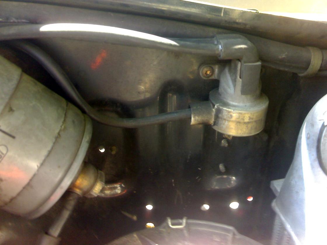

por cierto....
Que es esto?
Que es esto?
- raro raro.JPG (78.13 KiB) Visto 5337 veces
