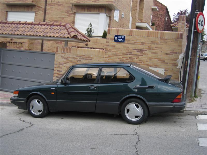

Bueno, el bicho en cuestión es un S Aero de Junio del 93, de los últimos. Como buen LPT (aunque con un "Turbo" hasta dentro del cenicero) parece que no ha sido muy maltratado física ni síquicamente. Es ágil y noble y despierta muy buenas sensaciones. 8)
La caja de cambios parece que está bien pero de motor… :cry: pues eso, que estaba hecho unos zorros -mi Swift del 88 está infinitamente más saneado en todos los aspectos-
El coche acaba de salir del balneario de ROGASANZ donde le han tratado los achaques, parece que típicos de la edad, y alguna cosita más: reten y junta de cigüeñal, reten del selector de cambios, junta de tapa de válvulas, perdida de aceite de la servo, engrase de motor de arranque, ajuste de puertas y capó, grillos, etc, etc, etc,… que junto con la revisión de los 170K lo ha dejado nuevo.
Estéticamente es… ¿cómo decirlo? Es sexy!! :D Esa es la palabra... su línea, el morro, ese culo… es elegante y agresivo, casi obsceno. Provocativo como sólo un 900 puede serlo. De color Verde Scarabe metálico con llantas SuperAero de rigor, kit en regular estado con manchas de alquitran... Me gusta!! 8) 8)

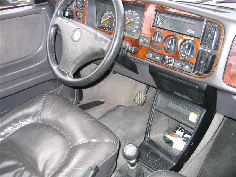

En el interior madera y búfalo gris. Asientos en muy buen estado suavecitos como el culo de un bebé. El techo descolgado ofcours, y sucio, sucio, sucio. No descarto un Webasto de vidrio si el coche cala.
El coche se merecía una limpieza a fondo... ni se iluminaban los botones del cuadro por la capa de megd que gastaban. Ofcours necesitamos un cambio urgente del tapizado de techo y alguna que otra tontería interior. Ya para más adelante está el cambio del tablier de madera, algún que otro accesorio interior/exterior y si llego para antes del verano un radiador gordo.

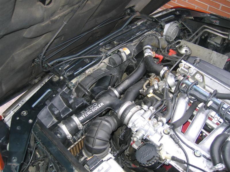

El IC se lo pusiste o se lo puso en anterior dueño?
Deberías haber pedido en Rogasanz que te metiesen el manometro para ver si la presión de soplado estaba ya subida o no (y encaso de tener la presión básica de serie haberle dado una vuelta a la rosca de la waste gate.... :twisted: ) Asi quedaría igual de sexy pero más spicy.... 8)
Aunque lo mismo me estoy metiendo donde no me llaman.........y si lo que pretendes es competir en consumos con tu Tid no es muy buena idea.
Si esto último es cierto disculpa la sugerencia y ánimo a por esos 7,5 ltrs de media (en este último caso te recomiendo montar unas gomas 155 80 15 H, tendrás que gastarte unos eurazos en homologarlas pero los consumos bajarán sensiblemente :twisted: )

Perdi escribió: El IC se lo pusiste o se lo puso en anterior dueño?
Jo*er, no he podido aguantar 8)
Gracias al soplo de Ivandlf, lo extirpé el sábado en Palomino y lo puse el domingo... y de maravilla!!
Una de las cien cosas que tenía el coche era la bombilla del Check Engine missing, que, curiosamente :evil:, al reponerla no ha pasado un día sin iluminarse... Pues, tararí raríiiii, después del interculeado, no se que habrá pasado que no se enciende más!! Una cosa menos.
Lo de tocar el motor, pues no sé. El otro día estuve charlando con los de Speedparts por si me entra el gusanillo.
Pienso que el IC original, un filtro y un poquito de Botox, en un LPT, es más que razonable. Acepto de buen grado sugerencias :wink:
Y si después consume mucho... pues una buena cangreja en el morro :lol: :lol:

Lo del intercooler, como dice Perdi va bien que lo acompañes de una pequeña subida del turbo, creo 0.2 bares, en Saabcentral he leido que se nota bastante.-

Isuzu1.7 escribió: Lo del intercooler, como dice Perdi va bien que lo acompañes de una pequeña subida del turbo, creo 0.2 bares, en Saabcentral he leido que se nota bastante.-

Lo de los 0,2 bares pues es tentador pero me da yuyu tocar el turbo sin APC :roll:
De todos modos ya estoy estudiando el tema de apeízar al pobre angelito porque cada vez que subo al coche oigo voces que me lo piden... :lol: :lol:
