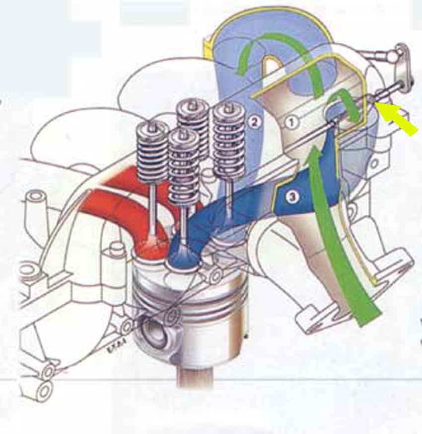

Hola amigo...siento lo ocurrido. Ahora vamos a intentar ayudarte un poco, aunque el coche no tuviese al garantía oficial el vendedor está obligado a darte una garantía de mínimo un año. Eso por un lado, pero por otro, el fallo que has tenido no tiene nada que ver con lo del aceite...claramente lo que te ha pasado es debido a un defecto de fabricación que te describo a continuación.
Tu coche lleva 4 válvulas por cilindro, dos de admisión y dos de escape, las de escape dejan pasar el gas qeumado por ellas siempre cada vez qeu se abren, pero las dos de admisión no, sólo una de ellas al abrirse deja pasar el aire de admisión siempre, la otra válvula aunque se abre siempre, a través de ella solo pasa aire de admisión en determinadas condiciones de carga. En el conducto de admisión de esa válvula hay una mariposa que sólo se abre cuando pisas el acelerador o a un determinado régimen, de esa forma produce una turbulencia en la cámara de combustión que mejora el rendimiento.
En algunas unidades esa mariposa (una en cada cilindro) se desprende de su soporte, llega a la válvula, que la tritura (y la válvula se estropea, y el asiento de la válvula en la culata...) pasa al cilindro y en ocasiones puede salir hecha añicos por la de escape destrozando el turbo...como ha sido tu caso.

Este es un dibujo de las piezas a las que me refiero, señalada con una flecha amarilla.
