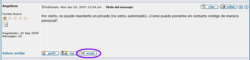

Angeloso escribió:Por cierto, no puedo mandarte un privado (no estoy autorizado). ¿Como puedo ponerme en contacto contigo de manera personal?
En el perfil de cada usuario debe aparecer el E-Mail de contacto.
Para los socios además existe el servicio de mensajes privados.
E-Mail de contacto en el perfil de usuario.
