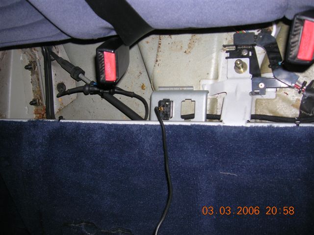

El conector de diagnósis está debajo del asiento trasero, tienes que ponerle un cable a masa con un interruptor en el terminal 1 (cable amarillo-blanco).
Das el contacto y esperas que se ilumine el check engine, cierras el interruptor del cable, el check se apaga y esperas dos segundos a que se encienda otra vez y abres el interruptor. Empiezan los destellos y te pones a contar, el primer error que da es 13231, no hay señal de encendido pues el motor está parado. Arrancas el motor y vuelves a cerrar el interruptor hasta que da un parpadeo corto y cuentas los destellos del siguiente fallo memorizado.

Esta tarde me he podido poner con el Chek, pero lo unico que he encontrado un conector debajo del asiento con cuatro cables (Azul/Blanco, Gris/Blanco, Negro y Rojo) pero ninguno de ellos amarillo. Que hay que conectar el Azul/Gris con el Gris/Blanco y estos dos a masa con el interuptor¿, al final solo he conseguido con un conector de dos cables uno azul y otro negro que me salieran los codigos del ABS, o por lo menos es lo que me ha parecido.
Quisera saber como ponerlo, o hay que buscar en otro sitio, y ya que he aberiguado lo del ABS, existen codigos¿
Un saludo y como siempre muchas gracias. :wink: :wink: :wink:
Puede que los colores sean distintos, ¿viste los números en el conector?

Si, conecte el conector numero 2 con el cable gris/blanco de los conectores que me indicas debajo del asiento, y por medio de un interruptor lo conecte a masa, pero no me realiza ningun chequeo, lo voy a volver a conectar a ver si no lo he hecho bien, ya os contare.
Por cierto, los otros cables son de positivo y negativo, pero el Azul/Blanco que esta en el conector 1. De que es¿
Ya os contare si consigo saber que le pasa.
Un saludo. :roll: :roll:
Es que es el terminal 1 el que hay que poner a masa mediente un cable a masa con un interruptor.
