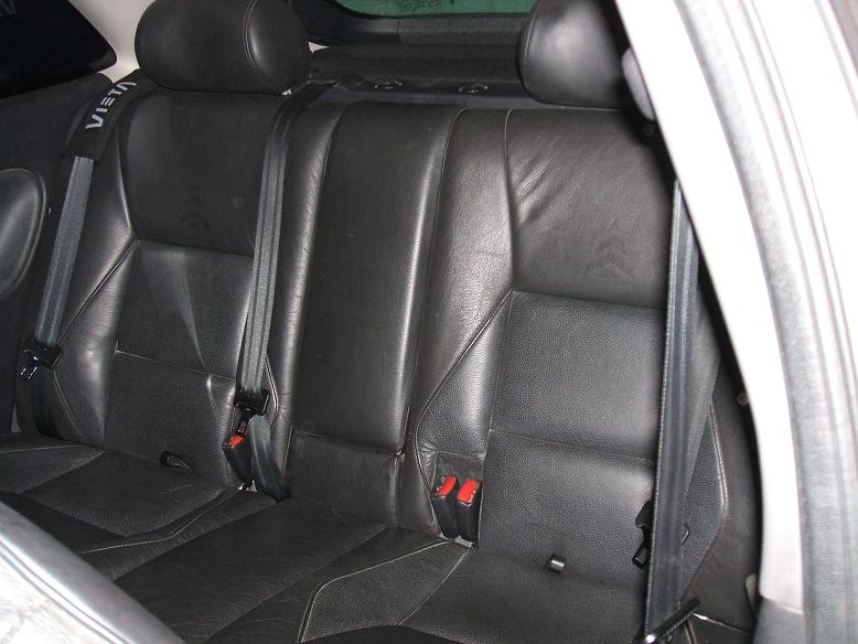

Primero puse los tapizados y los asientos traseros, que no me dieron ningun problema y quedan de vicio :D , peero ya suponia yo que los de adelante no iban a ir tan faciles.. :cry: asi que por eso antes de nada probe los mandos y va a ser que mi coche no tiene toda la instalacion electrica necesaria para ellos. (los asientos funcionan bien ya que los probe con una bateria cargada en el coche de origen).

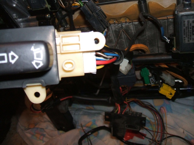

Bueno pues a los mando van dos cables, uno rojo que lleva 12V y otro negro que va al - de la bateriaa este negro le he juntado el amarillo y verde que sale del rele y suponia que era tierra.

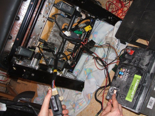

Despues, del conector de origen del viggen, coji los dos cables que iban a estos primeros, los pele y tras enchufarlos al conector del asiento uni el rojo y azul al + y el negro al - (no he probado mucho ya que sin fusible no me atrevo, no me vaya a cargar algo...) pero funcionan, asi que si Wochas nome da una solucion mejor, cortare estos cables justo despues del conector y llevare corriente desde el cable del amplificador, poniendo sus correspondinetes fusibles.. (Perdon por el tamaño de las fotos, pero he sido incapaz de reducirlas)

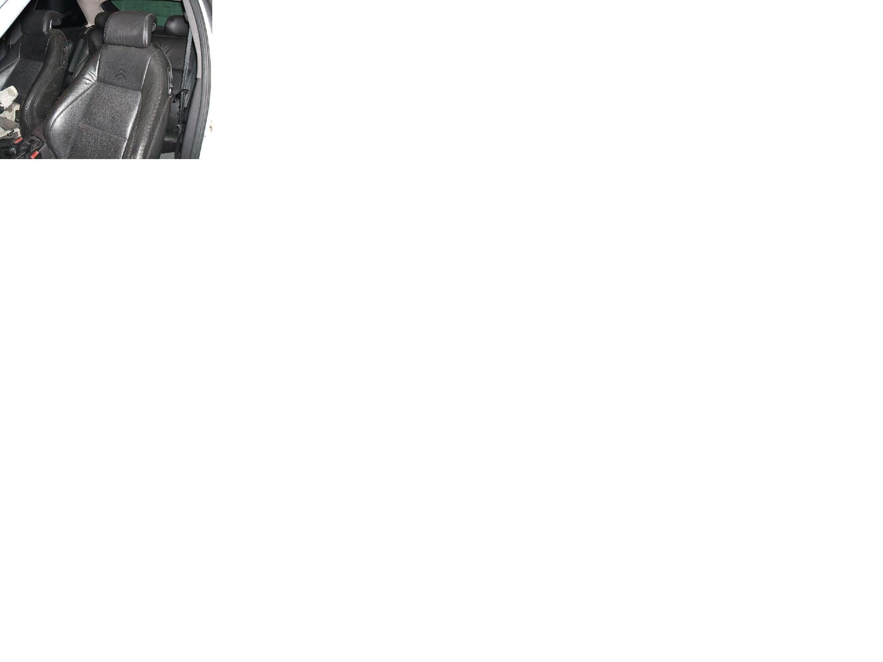

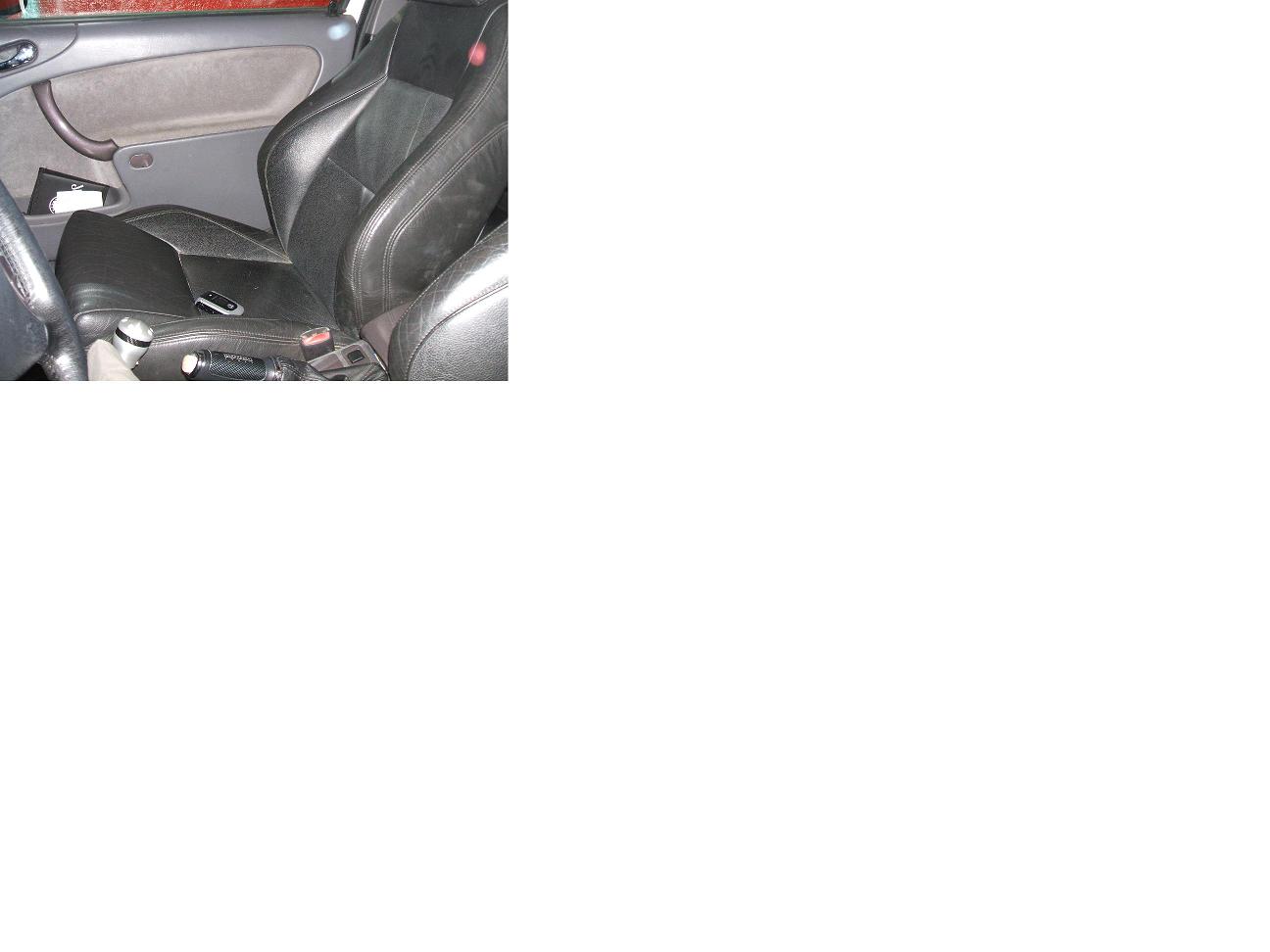

Bueno, pues ya estan puestos, solo me faltan los tapizados de delante, que el de la izquierda esta un poco afectado por el golpe y necesita restauracion, la verdad es que ha ido bien, tenia miedo de que las memorias del asiento del conductor no funcionaran al hacer los empalmes, pero si que van si, que lujo :D , aunque en realidad donde son necesarias es en el del acompañante, ya que no me suelo mover yo cuando hay que dejar pasar a alguien y asi se podria llevar otra vez a la posicion deseada..
En cuanto a la calefaccion, lo dejare para mas adelante que eso ya me supera :lol:
En cuanto a comodidad.... he de decir que se va muy pero que muy bien en ellos, es muy dificil que te muevas ni un pelo en una curva, te abrazan como una madre :lol: y se puede jugar mas con la posicion que en los manuales, ya que tienen mas posibilidades. Estoy contento :wink:
