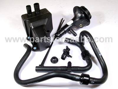

¿A qué os referís con el Kit?
Gracias
Ex Saab 9-5 SW Aero 250cv '03
EX Saab 9-3 5 puertas 2.2 TDI 125 SE '02
Ex Saab 9-3 Coupé 2.2 TDI 125 SE '01
otes3000 escribió:¿A qué os referís con el Kit?
Aquí lo tienes, del foro del 9-3 Classic :arrow: Pincha
Recomiendan instalarlo en todos los Trionic 7. Lo venden en PFS específico para los 9-5 :arrow: Aquí
El que a mi me han puesto es una versión más sencilla que la de la foto; es original de Saab (GM).
