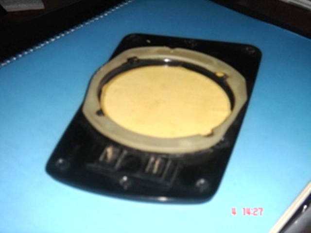

El caso es que la resistencia (medí 8 ohmios en frio) va incorporada en la parte posterior del espejo, y lleva un conector faston de un polo, además del clásico de cuatro polos.

Enanoloco, lamento no haber hecho unas fotos de la operación, pero con las manos sucias y sin un tercero, no pudo ser. Mi cuñado ya tenía bastante con aguantar la puerta, apoyada en un taco de traviesa de vía de FF.CC.
Tengo una foto, aunque no es muy buena, en que se aprecia la resistencia.
