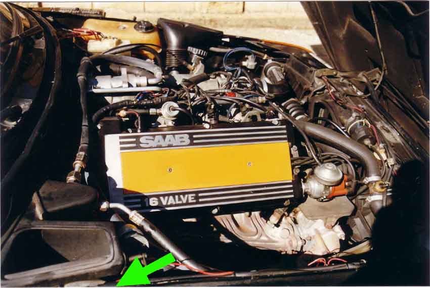

La caja de puenteados que comentas para comprobar los códigos de avería depende del año del coche, si es anterior al 89 es un enchufe con 3 terminales faston hembra, si levantas el capó del motor y te pones en la aleta del lado del conductor verás por donde salen casitodos los cables que van al compartimento motor en la zona donde están los goznes de la puerta. En la foto del motor de mi 900 te lo señalo más o menos, ya que la ubicación exacta se sale del encuadre de la imagen y no tengo ninguna en la que se vea esa zona, peor bueno, es por donde pone la flecha pero en el espacio entre el puntal delantero (que es donde está la punta de la flecha) y la chapa de la carrocería que hace de aleta.
Si el coche es del año 89 o posterior, es un conector de 10 pines y va situado en el asiento trasero del coche.
- motor900.jpg (43.05 KiB) Visto 7699 veces
