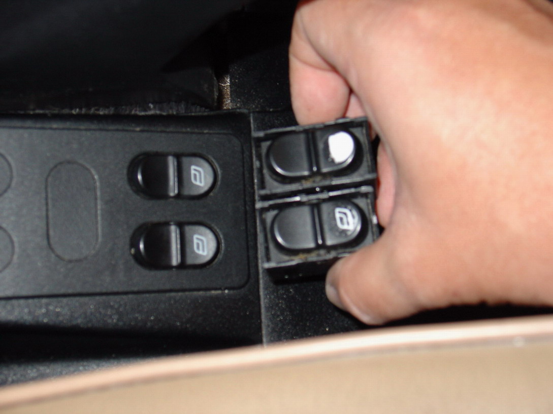

Yo cambié los interruptores porque estaban desgastados y el dueño anterior me dejó los nuevos (te pongo foto).
- elevalunas.jpg (143.29 KiB) Visto 5500 veces
