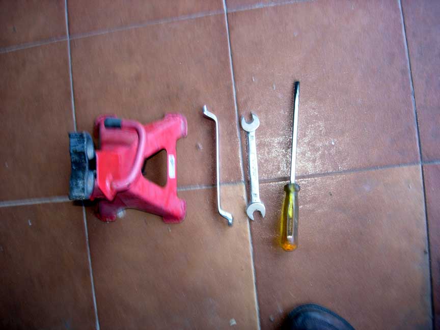

Herramientas: además del gato y la llave de ruedas:
1.- Destornillador plano grande para hacer palanca
2.- Llave fija de 14-15
3.- Llave de vaso de 13 o acodada de 12-13
4.- Borriqueta para asegurar el coche una vez subido con el gato.
5.- Pastillas de recambio

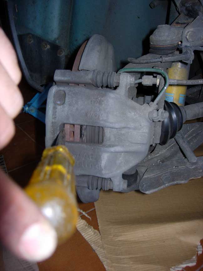

Una vez tenemos todo accesible lo primero es hacer palanca entre el disco y la pinza para comprimir el émbolo de freno y que quede hueco para las pastillas nuevas que son mucho más gruesas que las viejas.

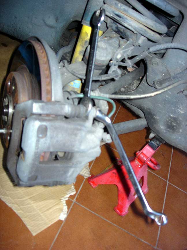

Ahora que ya tenemos el émbolo completamente comprimido, soltamos la pinza de su soporte. Para ello necesitamos sujetar una tuerca con la llave fija de 15, y aflojar el tornillo con la acodada o la llave de vaso de 13. Si en algún sitio debe evitarse el uso de aflojalotodo es en los frenos, ya que lo más probable es que manchemos los discos o las pastillas y nos quedemos casi sin frenos. Por ello es imprescindible utilizar la herramienta que mejor trate las cabezas de los tornillos, ya que si están algo agarrotados, con una llave fija lo más probable es que le pasemos las caras y no sea posible soltarlo.
Colocando las llaves como se ve en la imagen, aflojamos los dos tornillos que sujetan la pinza y la sacamos con cuidado. La pinza es bastante pesada, y está unida al coche por un latiguillo. Evitaremos retorcer o estirar el latiguillo y por supuesto que no se nos caiga la pinza, pues el tirón puede estropear el latiguillo.

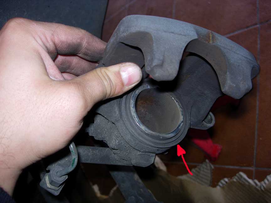

Con la pinza sacada es un buen momento para revisar el estado de las gomas del sistema de freno, de las guías y del émbolo. Si los guardapolvos están rotos debemos cambiarlos, ya que al gastarse las pastillas e ir saliendo el émbolo, entra porquería que puede oxidarlo o rayarlo y que quede inútil esa pinza por agarrotamiento

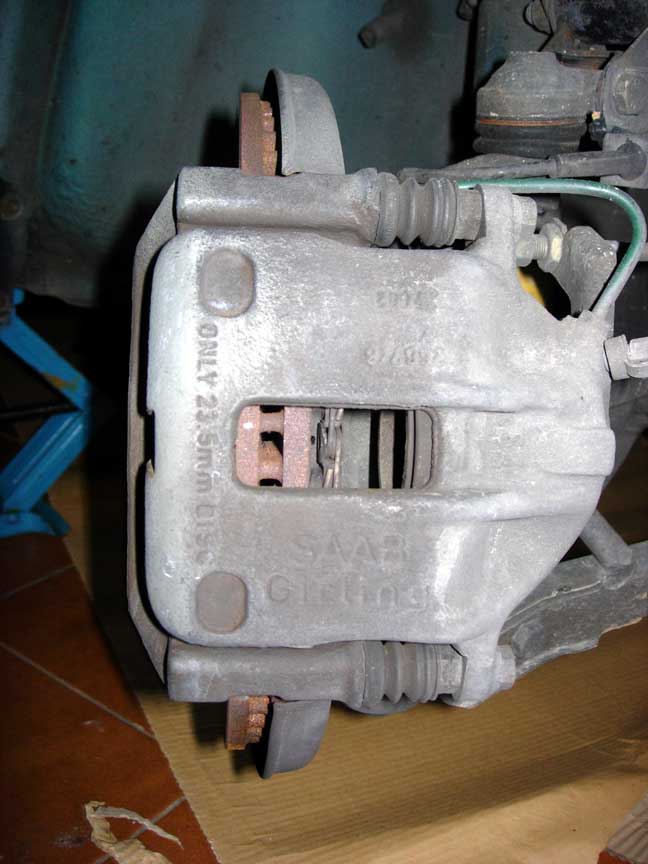

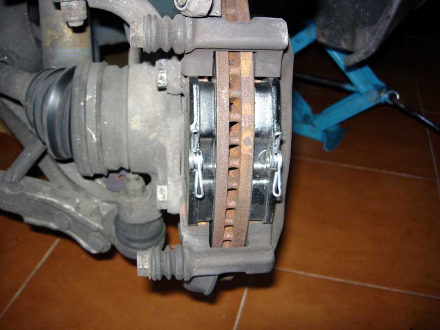

Ahora montamos las pastillas nuevas en el portapinza, y nos aseguramos de que estén bien asentadas en su sitio.
Es importante revisar las pastillas viejas, que su desgaste sea más o menos parecido en las dos pastillas. A veces si la pinza está un poco agarrotada suele desgastarse mucho más una de las dos zapatas.

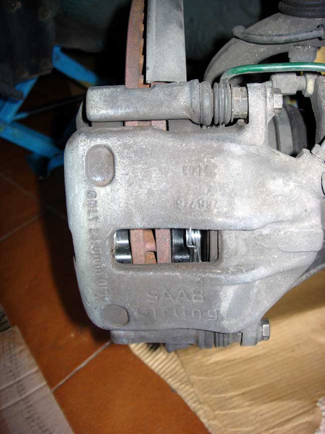

POnemos la pinza de freno de nuevo, segurándonos de que los muelles de centrado de las pastillas quedan bien colocados y que no están torcidos o salen por la ventana de la pinza.
Una vez montada la pinza y apretados los tornillos comprobamos que el disco gire bien. Pisamos el pedal de freno varias veces y volvemos a comprobar que al soltar el pedal el disco queda liberado.

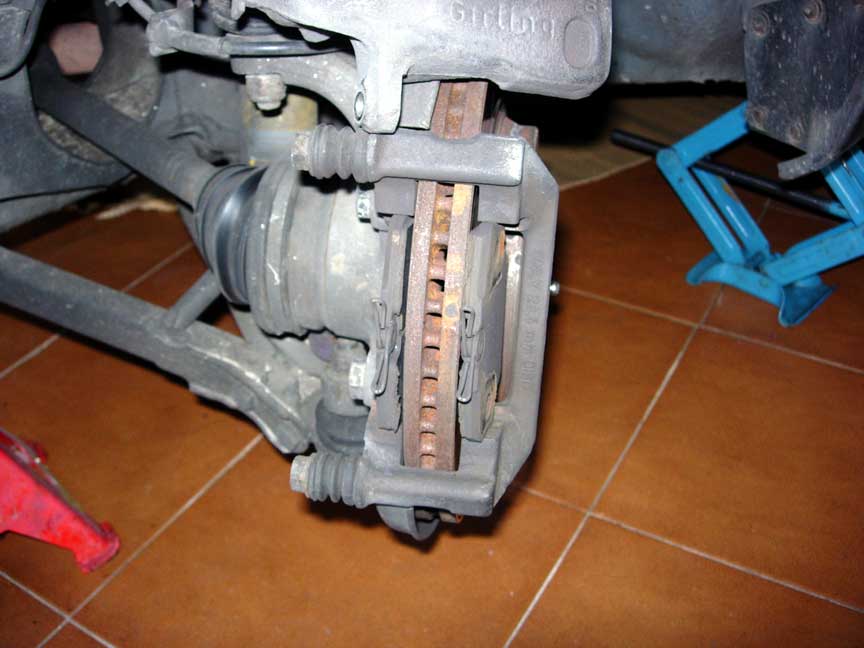

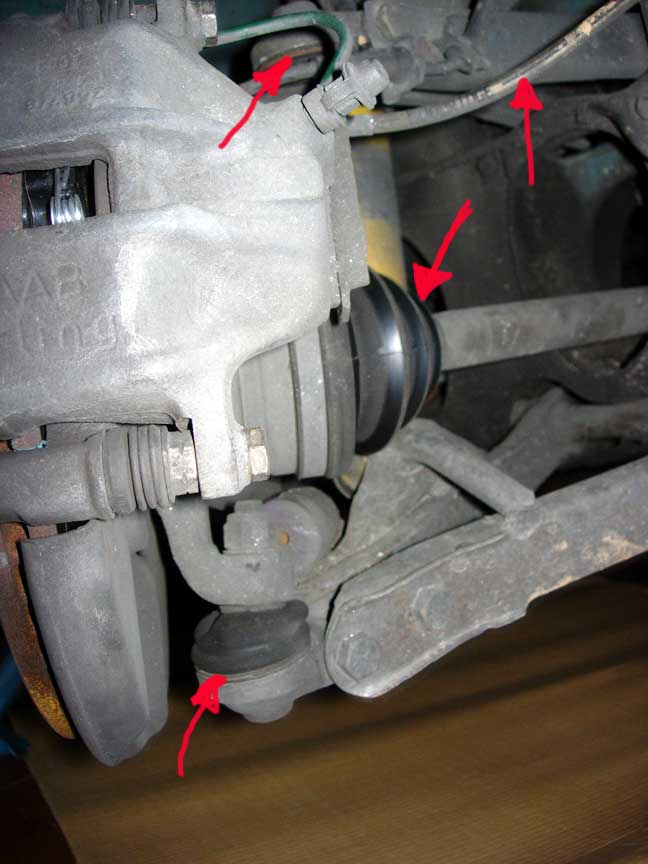

Ya que sacamos las ruedas es una buena ocasión para comprobar el estado de las gomas, los guardapolvos de los palieres, las rótulas de los trapecios (superior e inferior) y el estado de los latiguillos de freno.
Si se aprecia la menor grieta o cuarteado en un latiguillo, o si está hinchado debe cambiarse inmediatamente.

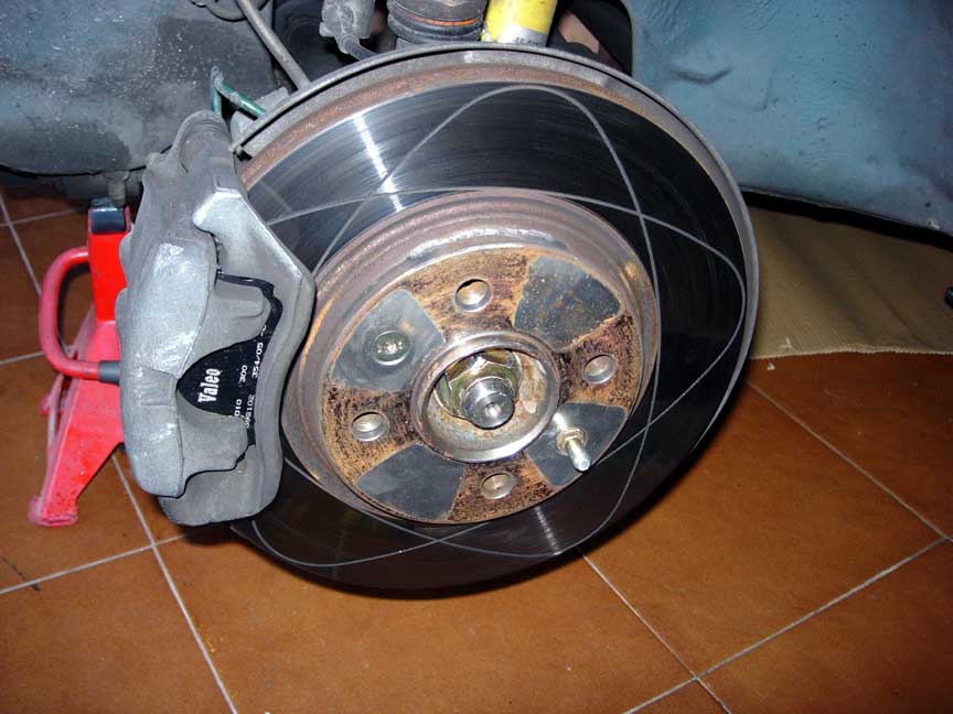

Solo una cosa, cuando lo lleve a Resel uso ese mismo metodo con una unica variante, en la foto num DSCN4481.jpg solo aflojo la parte superior abriendo la pinza como una bisagra hacia abajo.-

En el eje delantero las suelo poner apoyadas en el tornillo que fija el trapecio inferrior de las suspensión al chasis. En el eje trasero lo mismo. Esas partes están bien reforzadas-
Las valeo de momento van bien, mejor que las saab de hecho. El precio 50 euros,creo que las originales andan sobre los 35-40
