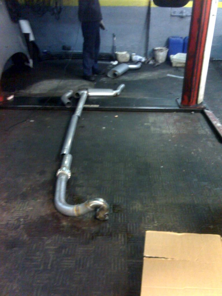

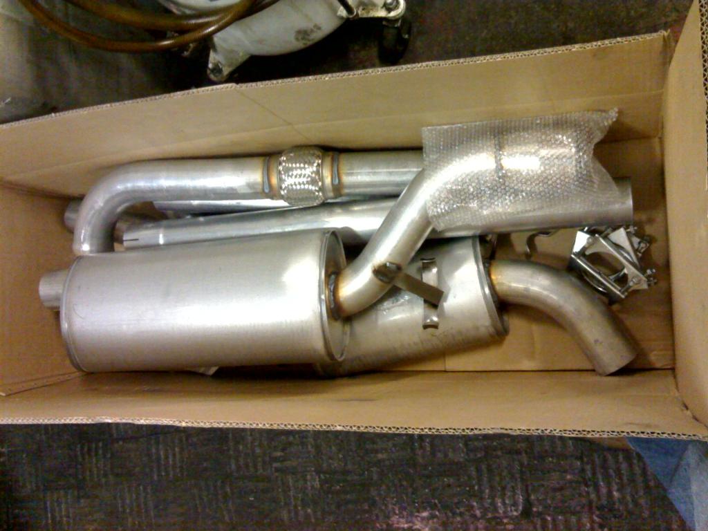

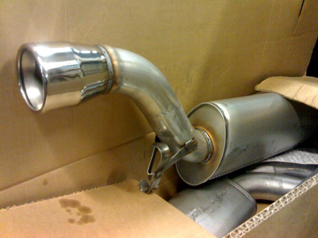

Mirad lo que me han traido los reyes, bueno se han adelantado un dia....
- completo.jpg (75.15 KiB) Visto 5835 veces
- cola.jpg (75.13 KiB) Visto 5826 veces
- caja.jpg (93.96 KiB) Visto 5855 veces
Despues de una dias con mi nuevo regalo, puedo afirmar que se nota... tiene un medio regimen mas lleno, el turbo carga con mas contundencia, ademas suena menos de lo que esperaba(menos que con el escape original picado), no es nada molesto a no ser que le aprites, etonces si saca un sonido deportivo que me encanta.
Habra gente que no este de acuerdo en meterle un escape deportivo a un 9000, pero yo estoy muy contento.
