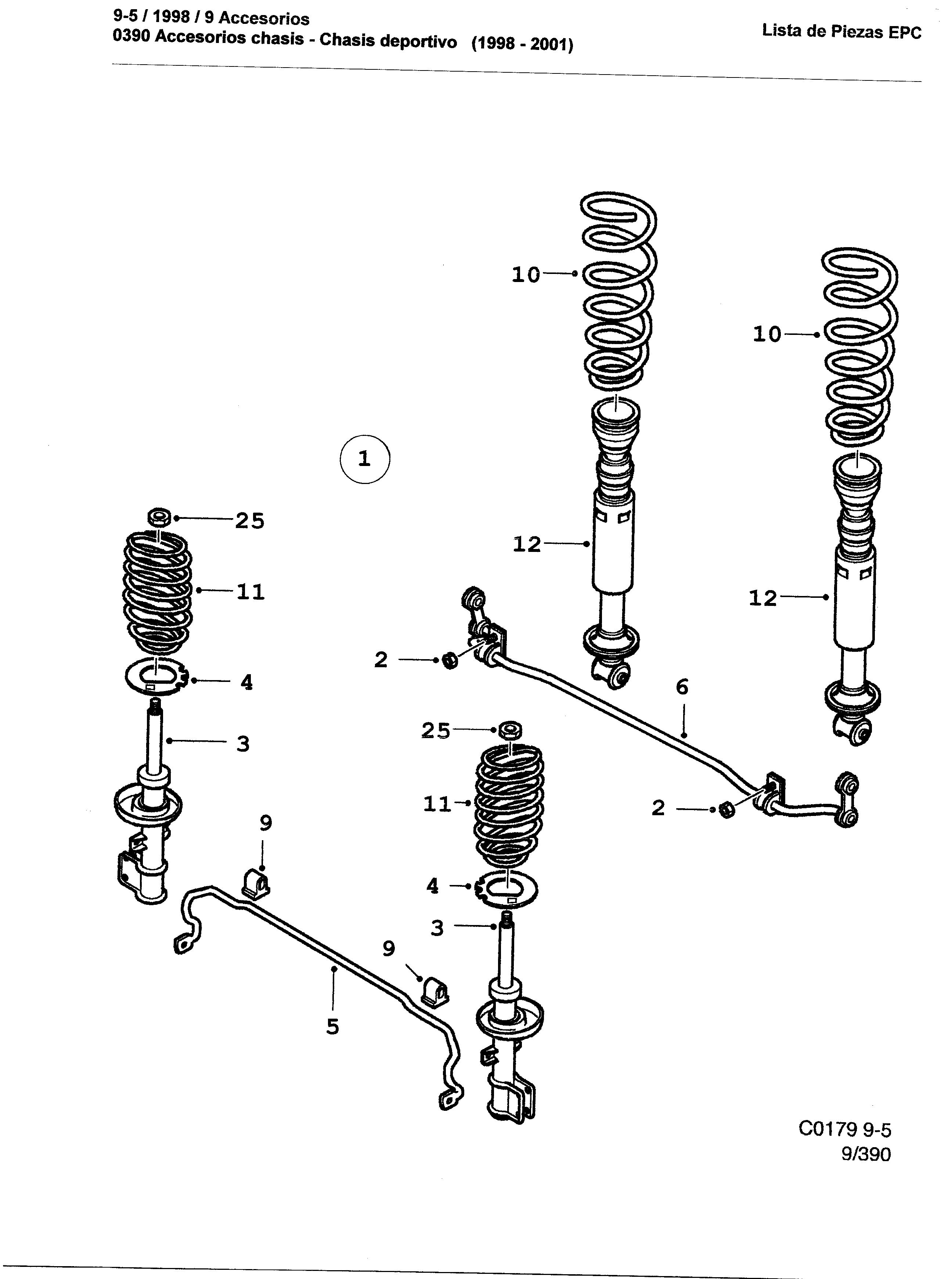

me van a montar en el mio unas suspensiones nuevas en mi 9-5 2.3 t del 1998, he pedido amortiguadores deportivos, son 1 centimetros mas cortos y creo que ganare en estabilidad. Tienes en la saab en recambios, un kit deportivo, que cuesta sobre los 600 euros y lleva 4 amotiguadores deportivos completos, baras mas gruesas, y muelles mas bajos, miralo esta bien y creo que es la mejor opcion que puedes tener si quieres ganar en dureza sin peder en comodidad
(512.38 KiB) Descargado 85 veces

Efectivamente ese kit es el que monta el aero :wink:
