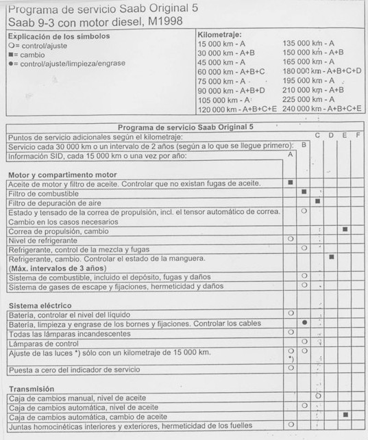

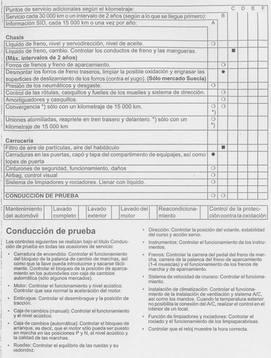

Hola, he comprado un saab 9-3 tid del 2002 del que no me han entregado el libro de revisiones. El coche me lo han vendido con 48.000 kms (por el estado no creo que se haya manipulado) aunque sospecho que ha podido llevar un golpe.
Agradecería me informarais acerca de las revisiones recomendadas por la casa (cambio distribución, aceite....).
Gracias y un saludo a todos

Este es el mto. para el mío, que es el de 115cv.
