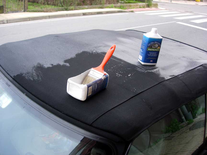

Una vez tengamos la capota bien limpia echamos el producto en una bandeja y con una brocha lo extendemos bien por la capota, que quede bien empapada en él. Hay que hacerlo un día que veamos que no va a llover, pues se debe dejar secar lentamente el producto (mejor que no le dé el sol mientras se seca) unas 4 horas antes de poder mojar la capota.
El producto no sé lo que tiene, parece una especie de resina de caucho diluída, es un poco pegajoso cuando se seca, por lo que es muy importante que durante la aplicación tengamos cuidado de no salpicar la carrocería, ni los cristales ni las gomas, y de hacerlo, limpiarlo bien antes de que se seque, porque si no quedarán las marcas de las salpicaduras y son malas de quitar.

- DSCN4386.jpg (39.63 KiB) Visto 6502 veces

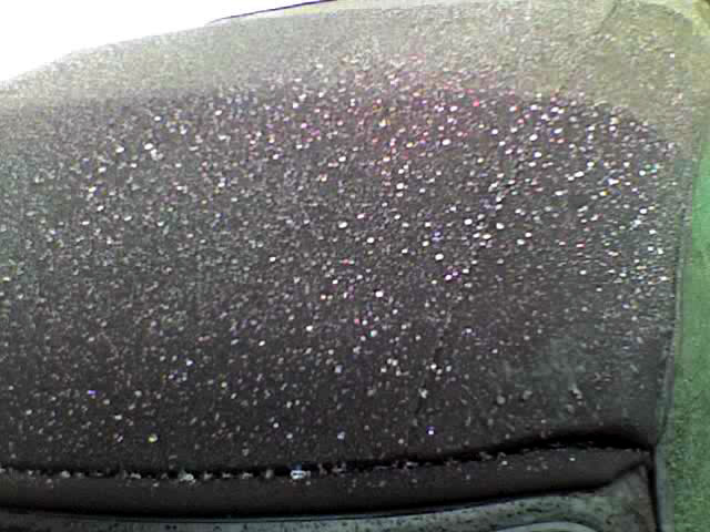

Así es como queda el agua en la capota tras aplicar el producto, formando gotitas, igual efecto que el de la cera sobre la carrocería.
