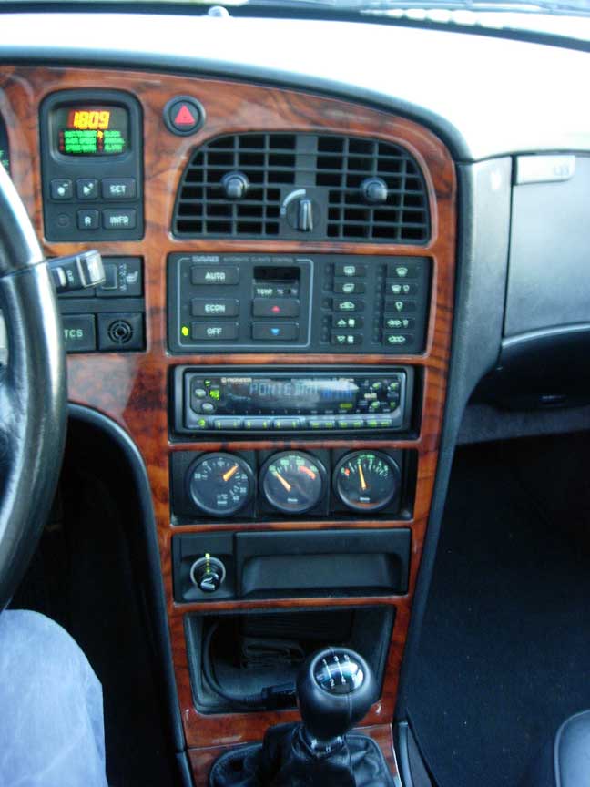

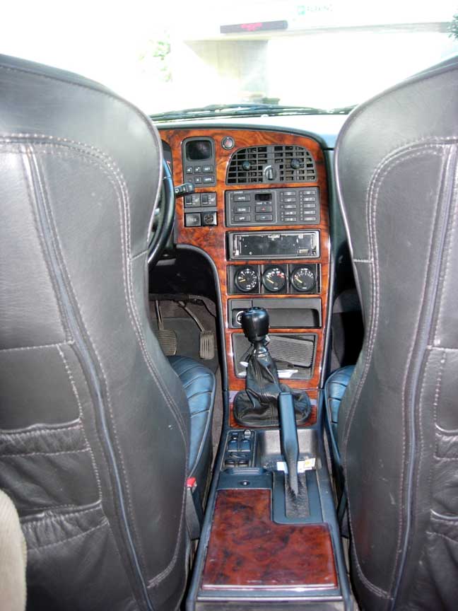

Nosotros se lo hemos puesto a todos nuestros saabs el termómetro y el manómetro de aceite originales de saab. En este caso en el 9000 aero
- DSCN0221.jpg (55.93 KiB) Visto 8477 veces
- DSCN1970.jpg (51.83 KiB) Visto 8513 veces

El 9000 no tiene night panel y el radio CD no es el original.
Si montas uno que no sea el original puedes hacer que se apague el display al conectar el night panel o que se baje de intensidad al hacerlo, pero tiene que ser un aparato con un cable para el DIM (dimmer)
