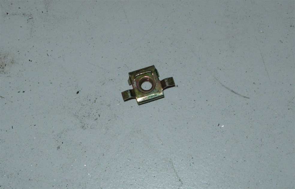

Es muy fácil, necesitas comprar unas tuercas qeu son cuadradas y van montadas en un bastidor de chapa con unas patillas, las hay en algunas ferreterías y tornillerías. Metes la tuerca dentro del agujero y la giras para que las patillas la sujeten desde fuera del agujero y luego roscas el tornillo
A este tipo de tuercas me refiero

Muchisimas grácias Ruben, veré a ver si mañana las consigo y el fin de semana puedo montarlo amén de otras cosillas que quiero hacerle aprovechando que tengo al amigo mecánico de guardia el fin de semana.

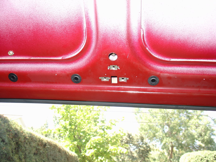

Latiguillo, esas tuercas que te ha puesto Rubén, las hay a decenas en la carrocería de cualquier 9000. Yo las cogí en un desguace de los de "self service", para montar la tercera luz de freno de mi 900; en concreto de la puerta trasera de un 9000 que estaba con el guarnecido desmontado.
Debe haber unas 10 por puerta. Hay que sacarlas con cuidado para que no se parta ninguna patilla. Te pongo una foto de las tuercas puestas en el portón trasero. Verás que la de la derecha tiene la patilla rota :? .

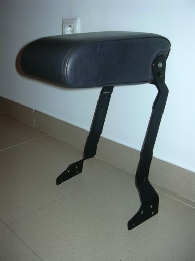

El tema a la hora de instalarlo es el siguiente: por lo que he leído en internet, para encontrar los agujeros en los que hay que meter los tornillos (con las famosas tuercas) y fijar el soporte del reposabrazos hay que troquelar la moqueta. Pero no sé exactamente donde andan los agujeros y no me satisface la idea de ir cortando la moqueta al tun tun, hasta dar con ellos. Además creo que mi soporte es diferente (ver foto) del que he visto en fotos de otros 9miles, como el de Ruben...¿alguien podría decirme donde están más o menos los agujeros para cortar lo menos posible? Supongo que sacar la moqueta es complicado, porque parece que está pillada con los carriles de los asientos delanteros.

Pues es el mismo que he montado yo Rafael.
"Presentalo" en el sitio en el que va y te dará una idea de por donde andan. Luego y con mucho cuidado puedes utilizar el tacto de las yemas de los dedos para posicionarlos mas exactamente. A mí me pudo la impaciencia y ahora estoy a ver si saco tiempo para restaurar la moqueta :evil: .
Eso sí, ya disfruto como un enano de mi nuevo reposabrazos, je, je, je. :wink: .
Un Saabludote y suerte con el montaje, es solo custión de cabezonería.
