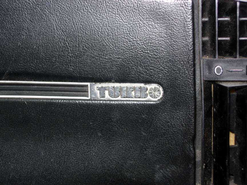

Bueno, ya estoy de vuelta en Vigo.. con los nervios del encuentro no hice muchas fotos... un detalle que me sorprendió mucho del cabrio de oscar850 es su tapa de la guantera... conocía la versión en la que pone 900 en la parte derecha, la versión en la que sólo tiene una leve linea en relieve por la mitad, la versión de madera... pero en mi vida había visto una tapa de guantera con la inscripción turbo y la O formada por una turbina.
El coche tiene mucho trabajo por delante pero es una verdadera joya... si consigues un morro antiguo nadie podrá sospechar que no es uno de los 400 modelos pre87... los frenos y todo el coche son iguales a los de mi lordvader del 85... y las llantas silver spoke con el cuerpo plateado quedan de coña

Buenooo... qué envidia el anagrama de la tapa de la guantera.
Qué grande.
