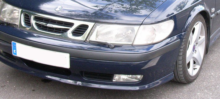

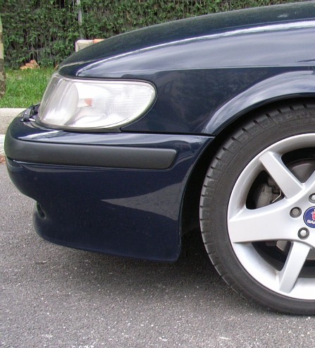

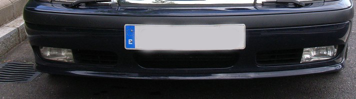

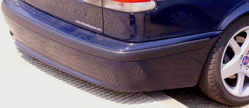

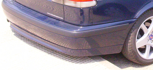

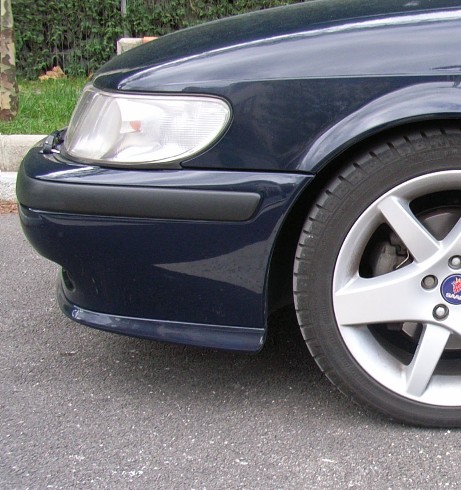

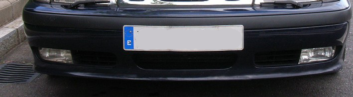

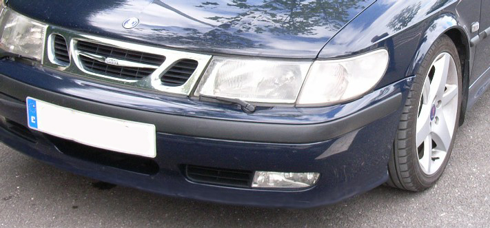

En la conce de Navacerrada vi algo que me gustó mucho. 93Edu había unido los faldones al resto de la carrocería utilizando un producto que no recuerdo cual me dijo que era. Pues bien, he cogido el photoshop y esto es lo que ha hecho Edu.
Edu, pon fotos de tus defensas. ¿Tienes?
Y dime que producto usaste. Una masilla no, verdad?

Evidentemente, luego hay que lijar fino y pintar
detalle frontal modificado.jpg (81.31 KiB) Visto 3378 veces

Además, él lo pintó imitando al Viggen y quedaba de p.madre.
Detalle oblicuo modificado.jpg (163.83 KiB) Visto 3372 veces
Detalle oblicuo.jpg (162.78 KiB) Visto 3364 veces
Bueno, esos son mis pinitos con el photoshop, pero el efecto queda muy chulo

El producto en efecto es masilla para plasticos, un poco mas elastica y menos quebardiza que el plaste normal, otra opcion puede ser con un cordon de poliuretano, pero hay que ser muy manitas para dejarlo bien y aun asi hay que lijar el sobrante y aparejar con un monton de manos, asi que me parece mejor el otro modo.
No es complicado, solo hace falta un poco de maña y paciencia y supongo que tambien vale para el 9-5, aunque la idea del aero me llama mas la atencion..
Primero se lija la zona a emplastecer para que agarre bien la masilla, es muy poca la que se necesita, ya que si no te pegaras una paliza lijando.
Una vez que tiene la forma deseada conviene pasar otra lija mas fina (P280) para eliminar marcas de lijado, bordes y algun agua que haya quedado..
El siguiente paso es aparejar la zona a pistola y cargando bien, conviene añadir al aparejo un aditivo elastificante para plasticos, asi nos aseguramos que no se agriete (siempre que no nos comamos un bordillo) y una imprimacion adherente al paragolpes para que agarre como es debido
Tras el secado del aparejo se lija al agua con P800 y lo tienes listo para pintar, al barniz, sobre todo en la segunda mano tambien se deberia echar elastificante..
