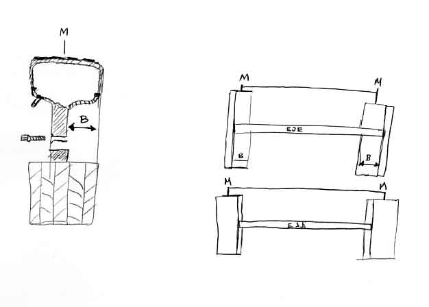

Hola, la distancia entre ejes se mide entre los puntos medios de las bandas de rodadura de los neumáticos, la anchura del neumático no influye en el ancho de las vías, yo puedo tener dos ruedas separadas por 1 metro sus puntos medios, si pongo una rueda más ancha pero la sitúo en el mismo punto tenemos la misma distancia. Lo que varía el ancho de las vías es una medida de las llantas que se llama "bombeo". Dos llantas de distinto bombeo, con ruedas de idéntica medida pueden variar el ancho de las vías, peor dos llantas de idéntico bombeo, por mucho que variemos el ancho del neumático , la vía seguirá siendo la misma.
El bombeo d ela llanta es la distancia que hay entre un plano imaginario que pase por el borde interior d ela llanta y el plano donde se colocan los tornillos. Una llanta con muy pooc bombeo, tiene los tornillos muy cerca del borde interior de la llanta, de modo que el nemático se sale más dle paso de rueda y viceversa.
En el croquis tremendamente cutre que os adjunto (no tengo a mano imágenes de despieces de llantas) a la izquierda os represento el alzado de una llanta y su neumático seccionadas. La medida B es el bombeo, M es el punto medio de la banda de rodadura.
A la derecha os pongo un croquis de como influye el valor de B para que la distancia entre las M de ambas ruedas varíe...siento ser tan malo croquizando...es un handicap grande para un ingeniero :cry:

:D Rubén: otro croquis como ese y me repites dibujo de 1º :evil:

:oops: :oops: :oops: :oops: Yo sería el primero en suspenderme si entrego un croquis así...pero bueno...la verdad es que tenía bastanet prisa en ponerlo y lo hice un poco corriendo y sin pararme demasiado. Ya sé que no se pueden poner cotas en el interior del dibujo, peor esa B es más fácil de ver si la acoto donde está que si pongo lineas auxiliares y la acoto fuera del dibujo...
Puedo hacerlo mucho mejor, peor esta madrugada no tenía ganas...perdon perdon perdon... :oops: :oops: :oops: :cry: :cry:

ATENCIÓN HE COMETIDO UN ERROR RELATIVAMENTE GRAVE... :oops: :oops:
El bombeo no se mide entre el plano que forma donde se ponen los tornillos de la llanta y el del borde interior, si no entre el plano donde se ponen los tornillos y un plano que pase por el medio de la llanta. En este esquema lo pone bastante claro...
Perdonad de nuevo...me estoy haciendo viejo...
