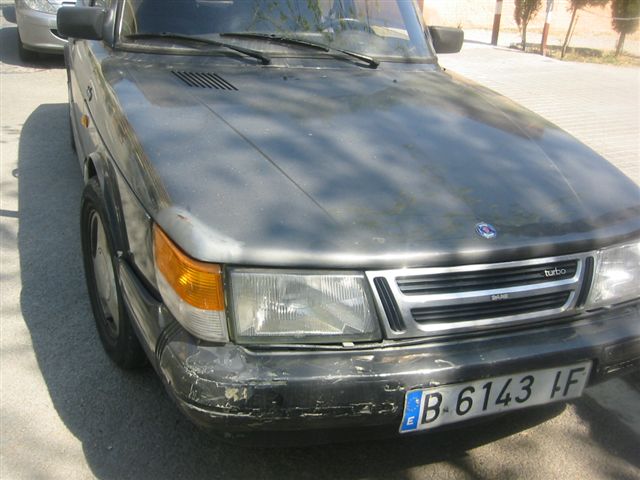

bueno, en el 900 t 16 del 1987, no tengo los problemas tipicos de marchas que saltan, prueba de una caja cansada, pero me cuesta una monton poner la segunda, en frio y en caliente.( menos mal que el par fabuloso de este motor permine pasar de la 1 a la 3, pero bueno, en el centro de valencia no es lo ideal...
El embraje creo que esta bien, el bombin se cambio hace poco, el nivel de aciete tambien. Un detalle: en este modelo se puede echar un vistazo al nivel de aceite de la caja, cosa que no tengo en el 93. :shock: :shock:
La verdad es que el coche esta bien de motor, pero el resto.... al fin he decido cambiar lo que toca, pintarlo, pero claro lo de la caja...no es lo mismo que cambiar una rotula... :cry: :cry:
alguien ha tenido o tiene algo parecido? :roll: help
