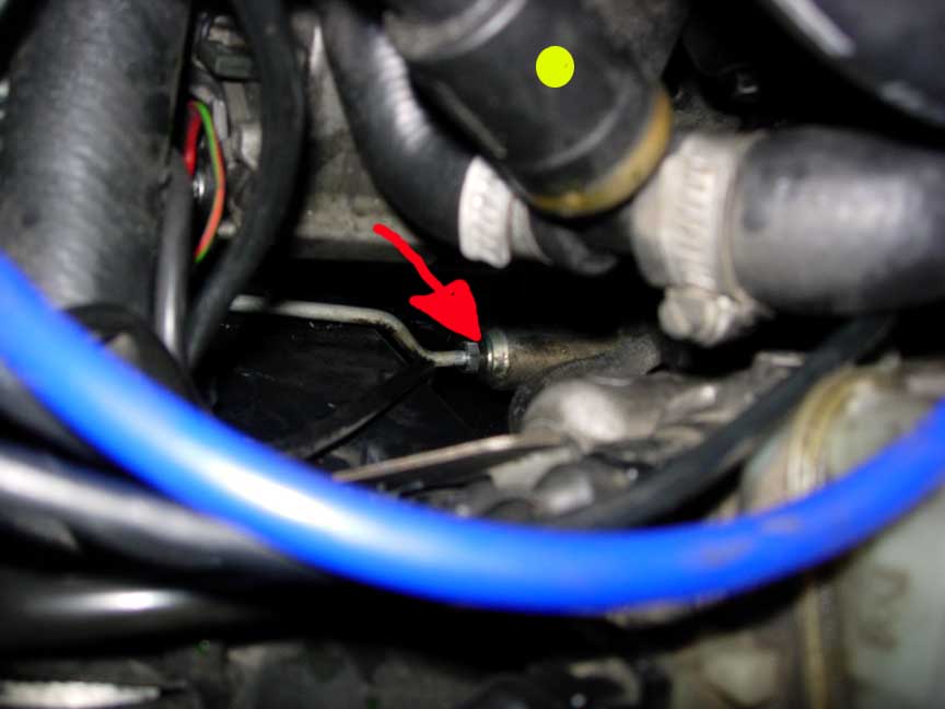

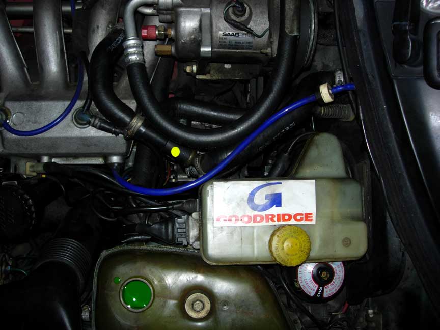

Para que os hagáis una idea... una fotillo de donde va colocada esta hija de la gran p....
Hay una foto de conjunto, marco con un punto amarillo una pieza que se verá en la foto de detalle, a modo de referencia... ¿por donde meto la mano?¿qué tipo de llave utilizo en un espacio donde apenas puede girar 15º?

- DSCN3779.jpg (50.76 KiB) Visto 2249 veces
- DSCN3778.jpg (32.48 KiB) Visto 2267 veces

ese espacio tuyo , tambien tiene tela , sustitui el tubo de ventilacion , que va de la tapa de balancines a la admision y lleva un manguito de refrigerante por dentro , y me parece que el latiguillo pasa por esa zona de ahi ,zona bastante puñetera
