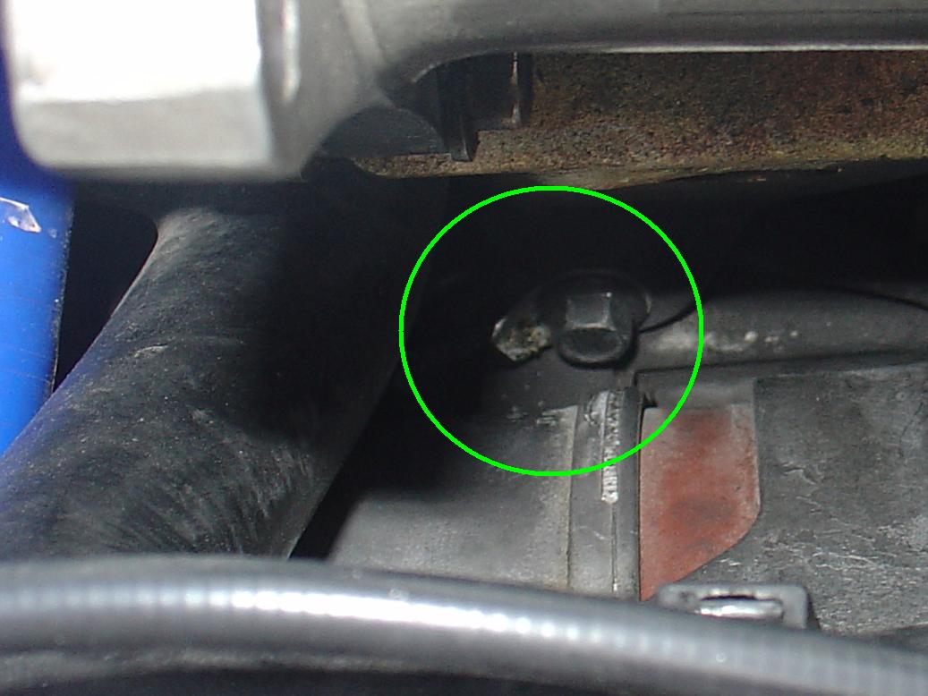

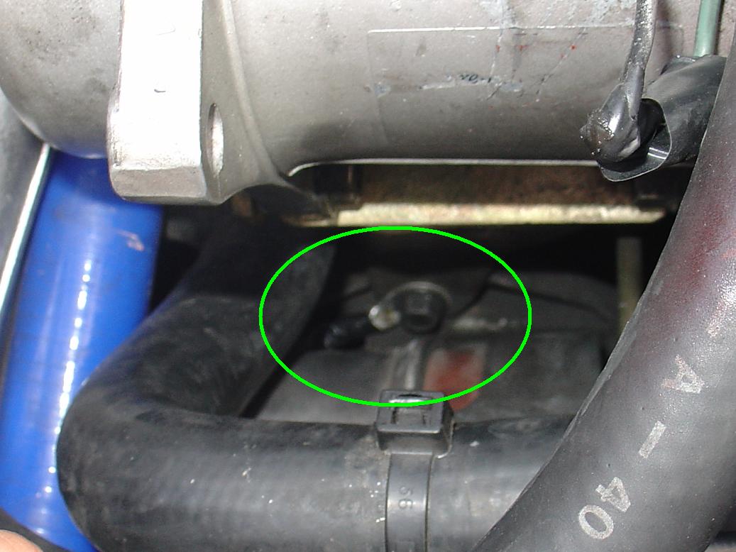

Reflote de hilo del 2006, pero es el más adecuado para lo que voy a contar. Es largo.
El Domingo primero de Julio me subí a la Concentración de Navacerrada con Chencho y Alfaberto. Fue un día divertido. Al volver a Madrid, yendo a buen ritmo y con el aire puesto, el coche me empezó a dar tirones y a quedarse sin fuerza. Se recuperaba enseguida y lo achaqué al arranque del compresor del aire :roll: . Poco más adelante y después de otros tirones veo que el reloj del voltímetro me marca cero. Alternador jodido o correa rota. :evil:
Desconecto el aire, bajo ventanillas y apago la radio. Me pongo a 90 kms hora constantes en "autovía" de dos carriles y en la primera salida paro a mirar las correas; están todas en buen estado. El alternador no carga. Vuelvo a la carretera y voy rezando a ver si llegamos tirando de la batería (Tudor "de las buenas"). No es suficiente y aunque el coche casi cumple, me quedo tirado a 500 metros de casa. En ningún momento se me encendió la luz de aviso de la batería.
Llamo a la grúa y a casa. Al día siguiente otra grúa y a Rogasanz. La primera opción es la de alternador roto: o regulador, o escobillas, o pieza entera (unos 250 euros si ponemos uno nuevo). Javier viene con un multímetro y un cable largo por si hay que puentear. Mide la batería y 12 voltios clavados. Miramos la bombilla del cuadro, que sabemos que si está fundida corta el circuito. La bombilla está bien, pero no conseguimos que luzca. Se avecina algún problema de cables, que me da pavor. Por si acaso la "cambiamos" con la de la luz de carretera y nada, no luce. Javier hace un puente desde la caja de fusibes con el cable y bingo, la bombilla luce (luego no es de ahí). Volvemos a la opción de alternador jodido.
Pero estando en estas y ante el poco kilometraje de mi coche (136.000 kms.), que hace suponer que el alternador no puede estar mal, Javier recuerda de sus tiempos de PorsaMadrid que había una instrucción de Saab (que ahora no encuentro), que indicaba que por suciedad, o por el material de los tornillos y tuercas que fijan el alternador, en ocasiones éste no hacía masa.
:shock: ¿Cómo?
Multímetro y cable al cuerpo del alternador y en efecto, el alternador no hace masa. La solución de la época consistía en conectar un cable grueso para que el alternador hiciera masa. Eso se hizo y coche listo. Las fotos (lamentables), muestran el engarce del cable, que va forrado de plástico y adicionalmente con cinta aislante.
Como ya dije con el compresor del aire, que simplemente tenía un cable cortado, más de un alternador ha debido ir a la basura estando en buen estado, por el simple hecho de no hacer masa.
