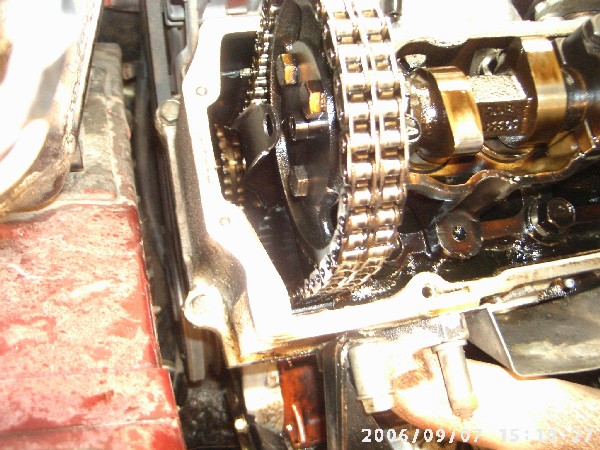

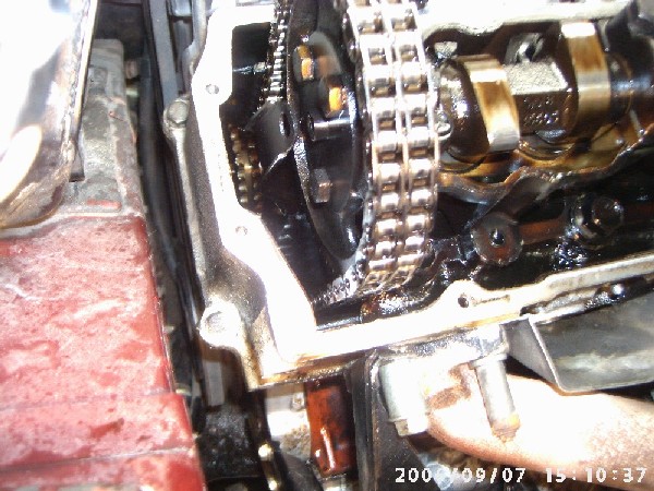

Hoy mismo hemos revisando bajos, fugas de aceite... etc. Hay un ruido bastante mosqueante que pensábamos venía de la bomba de agua, pero efectivamente es la cadena de distribución que está un poco floja y al ralentí hace algo de ruido. Hemos considerado que no es peligroso y se corregirá en el momento que decidamos subir el motor. Revisamos juego de válvulas, algo asentadas las de escape, 0.05 mm fuera de rango, pero que también les perdonamos. Las de admisión perfectamente en reglaje.

Adjunto unas fotos en las que se puede observar la holgura de la cadena, para que me comenteís que os parece.

Yo creo que esa cadena de doble eslabón es irrompible... y más ruidosa que la simple de los modelos modernos
