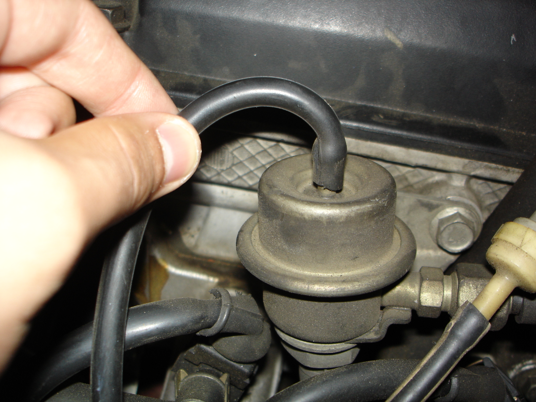

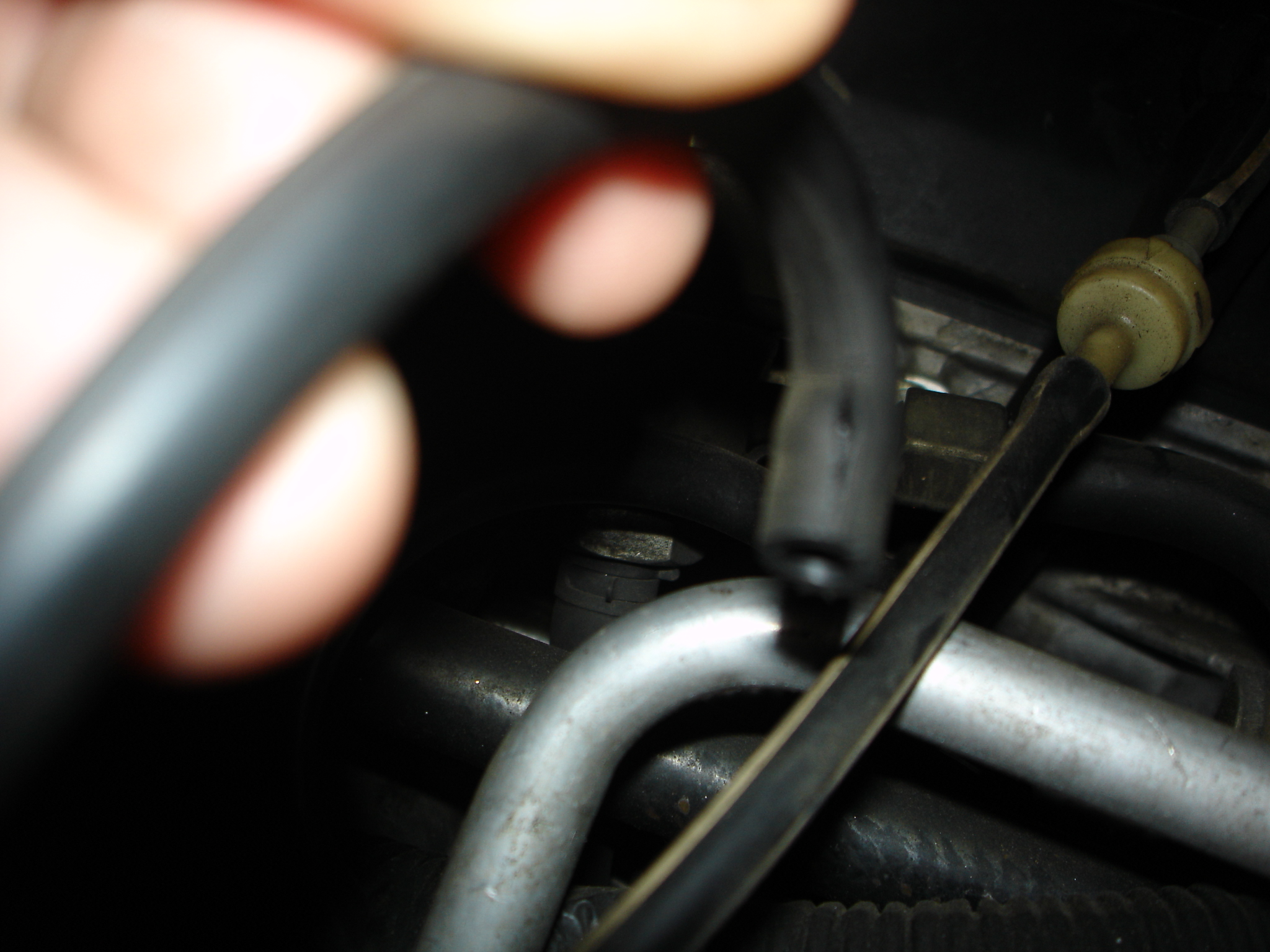

Despues de varias semanas sin cojer el coche, la semana pasada me fui a dar un voltio por collserola con el amigo Isuzu y me hizo notar que tenia el tubo que va a lo que sale en la foto (dump valve?¿) rajado. Llevo notando de un tiempo acá una perdida de rábia por parte del coche unido a un relenti de vez en cuando irregular, seguramente sera debio a esto, no?
Dicho tubito esta durisimo (no parece goma) de hecho no me ha costado nada sacarlo del pivote, posiblemente la goma esté pasada. Tengo hora en el mecanico la semana que viene para arreglar algunas cosillas, es peligroso para el motor ir de esa manera? le meto cinta para tapar y cojer el tubito al metal?!
tubito rajado

Cambia todos los tubitos como ese que veas en el motor del coche.
Esa no es la dump valve, es el regulador de presión de gasolina (FPR).

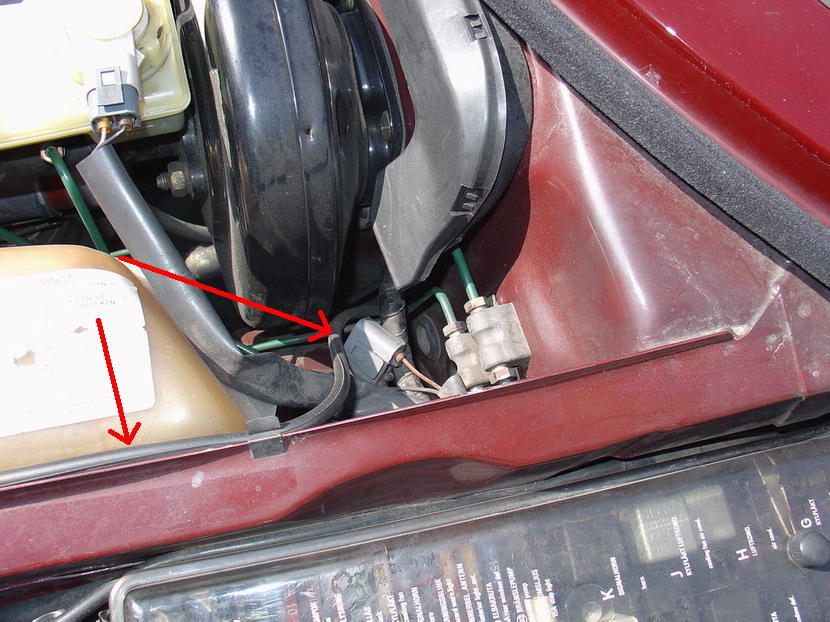

Continúo aquí porque este fin de semana he terminado de sustituir todos los tubos del circuito por el ya mencionado de PFS. He dicho terminado y no es cierto. :roll:
En la foto os señalo el que me falta por cambiar, que parece que se adentra hacia el habitáculo y no me he atrevido a meterle mano por falta de tiempo.
¿Hacia dónde desemboca?, ¿cual es la mejor manera de sustituir el tubo indicado con flechas?
Gracias.
Tubo silicona.jpg (191.95 KiB) Visto 3372 veces
Ese tubo, ya dentro del habitáculo, más o menos a la altura de la rodilla izquierda del conductor se bifurca en una Y, una de las bifurcaciones va hacia el manómetro del turbo y la otra va a un presostato del turbo que manda la señal a la centralita de la inyección, al APC y a un interruptor de seguridad que corta la bomba de gasolina si el turbo se pasa de 1 bar.
O sea que para cambiarlo hay que quitar la parte baja del salpicadero ¿no? ... ¿no se podrán alcanzar por la tapa del altavoz?

Bueno, ya he cambiado el tubito en cuestion y el coche vuelve a ser el de antes. Y tb he reparado el soplido que hacia el aire acondicionado. resulta que tb se me habia partido el tubio que recorre todo la luna delantera del coche, va de una especie de bomba que parece un acordeon a parar a un sitio en forma de Y, bueno pues esta partido y el ruido a presion venia de esa Y. por suerte solo era eso y nada de desmontar el tablier y cosas de esas :wink: :wink:
