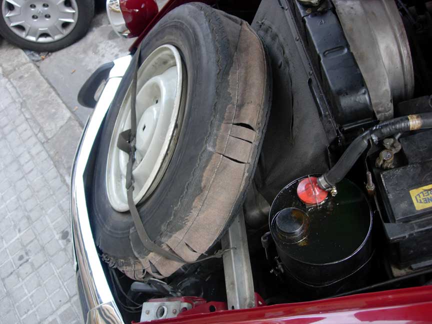

Bueno, el socio Ramiro ha tenido la enorme gentileza de dejarme de nuevo su precioso Citroën Tiburón para poder llevar a un amigo mío que se casó ayer hasta el altar, bueno, no el altar, hasta el pazo donde un juez les dio a firmar unos papeles a él y a su ahora esposa.
El viaje iba de coña, comodísimamente instalados en los fabulosos asientos del Tibu hasta que el coche empezó a vibrar muchísimo, paramos en un area de descanso, revisé el sistema de suspensión, todo bien, revisé las ruedas, todas bien menos una delantera que tenía un poco sueltos los tornillos. Los reapreté y continué viaje. Los primeros km parecía que la cosa iba bien, pero volvió a vibrar la carrocería extrañamente, lo malo es que me encontraba adelantando a un camión cisterna a 130 km/h y con un p**o golf comiéndome el culo, así que no podía ni frenar para que pasase el camión, ni echarme a la derecha, ni pegar un pisotón al acelerador para terminar de pasar al camión y echarme a la derecha, así que calma ( toda la posible cuando uno lleva un coche que no es suyo y tiene que recoger aún a los novios ) y por fin a punto de dejar atrás el camión lo suficiente como para echarme a la derecha.... ¡PUMMMM! ¡POTOPLÓ POTOPLÓ POTOPLÓ! una rueda había explotado, concretamente la trasera derecha. El coche a 130 km/h con 3 ocupantes con sus maletas y mis cajas de herramientas ni se inmutó,d e hecho dejó de vibrar... increíble la estabilidad del coche...
He visto muchas veces la prueba del GS y del Tiburón con una rueda trasera quitada y el coche girando entre conos, pero con el truco de la suspensión estirada a tope y sin viajeros, sólo el conductor. Esta vez iba a bastante velocidad, con la suspensión en posición normal y bastante carga... de verdad que me ha impresionado increíblemente la estabilidad y la nobleza de la diosa en todo momento.
Una vez en el arcén compruebo que la rueda trasera derecha ha dejado de tener banda de rodadura y que al desprenderse ésta ha rayado la aleta trasera un trozo de unos 6 cm y roto el catadióptrico que va montado en el borde del paso de rueda.

En fin... que mucho ojo con los neumáticos que tienen años encima, aunque se vean perfectos las gomas están cuarteadas internamente.
En este caso, al ir la rueda carenada, cuando revisé los neumáticos no pude ver si la banda de rodadura estaba bien en todo su perímetro.
Aquí tenéis el estado en que quedó la rueda de la diosa.
Puedo asegurar que la diosa es un ejemplo de estabilidad en toda circunstancia

...como el General De Gaulle ya tuvo ocasión de comprobar en su momento y pudo vivir para contarlo... 8)Rubén escribió:...Puedo asegurar que la diosa es un ejemplo de estabilidad en toda circunstancia
Por cierto, la mejor prueba de que gracias a la suspensión de este coche no hizo el menor amago, es ver que la llanta está perfecta. Cualquier otro coche, con un neumático trasero en el estado que quedó éste, con el maletero cargado, habría rayado la llanta de rodar con ella sobre el asfalto, sin embargo no tiene el menor rayazo, señal de que la llanta no llegó jamás a rozar la carretera, como un perro al que le duele una pata y es capaz de correr sobre tres de ellas sin apoyar una...

Ciertamente, fue un susto nada más.
Para colmo el agente de la G.C. la verdad es que fue mogollón de amable con nosotros, pudo habernos multado por no llevar el utillaje necesario para cambiar la rueda como obliga el reglamento, y en vez de ello nos dejó el gato de su C5 radar, luego nos escoltó un par de km con las luces de la sirena hasta asegurarse de que la diosa rodaba sin problemas y nos facilitó la incorporación a la autopista.
