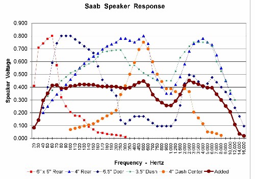

Para información te paso una gráfica con las frecuencias que llegan a cada altavoz desde el/los amplificadores, verás que el altavoz central está casi exclusivamente para medios.
Después hay una curva "added" que representa la media global si no me equivoco.
- saab_amp_measurements_445.jpg (56.97 KiB) Visto 4722 veces
