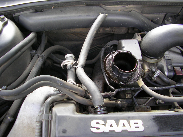

Saludos a todos los foreros, despues de mucho tiempo dandole vueltas, al final me decidi y desde hace un mes tengo un SWAero del 2000, mucha ilusión y disfrutandolo a tope, pues como un niño con zapatos nuevos, el tema es que ya se encendió una lucecita en el cuadro (avería motor) y la aguja del turbo no entraba en el segundo tramo, aparte d euna pérdida de potencia considerable.
Parece mala suerte pero no es eso lo peor, es que en mi ciudad en SO ha tocado dos coches como el mio en año y medio con lo cual perdidos y con un miedo a meterle mano al coche que no os podeis imaginar.
Bueno pues le enchufan la maquinita y da dos fallos, llaman por telefono para consultar, marean y sin saber que hacer.
No se si me explicare bien, lo intento. Al levantar la tapa de plastico que tapa el tapon de aceite vemos un manguito de cobre que rodea dicha tapa por la inquierda y que no tiene tapon ni esta conectado a ningun sitio y mas o menos por las letras SAAB hay un manguito negro de goma que tambien está sin conectar a ningun lado.
Este ultimo dicen que es la salida de gases del motor y que no saben si debe estar asi o no, y el de cobre lo tapan ya que el turbo puede coger aire por el y puede ser la causa de la pérdida de potencia, borran los avisos de la memoria y que lo pruebe a ver que tal va.
Si a alguno os ha pasado agradecería una ayudita y si fuera posible alguien que tenga este modelo hiciera alguna foto de esa zona del motor con la tapa del aceite quitada a ver donde van esos manguitos o si deben estar así.
Gracias a todos y a ver si se me pasa el disgusto.

Si hay un manguito suelto puede ser perfectamente la causa de que el motor vaya mal, cualquier fuga de aire o de vacío que no pase por el control de la inyección la descoloca y hace que el coche entre en modo limp home.
Si puedes haz una foto de esa pieza y enseñanosla... por la descripción, aunque detallada, estoy más perdido que un h***** el día del padre

OK, mañana le hago una fotillo para que veais los dos manguitos en cuestion y podais compararlo con el vuestro ya que como os dije en el SO ni idea.

Solamente he podido hechar un vistazo superficial al mío (estoy en el curro y no tengo linterna), pero el tubo metálico conecta con uno de goma que se va hacia abajo y atrás. Por otra parte justo donde las
letras SAAB conecta un manguito de goma que tiene toda la pinta de recirculación de gases. Siento no ser de más ayuda, pero en el curro...

Ahí va la foto, como os dije, en el SO han taponado el manguito de cobre de la izquierda con un trozo de goma negra un tornillo y dos abrazaderas y el manguito de goma que sale entre las letras S y A como veis no está conectado a ningún sitio (es la “supuesta” salida de gases), agradecería si alguien tiene tiempo de fijarse en su motor y hacerle una foto o explicarme como van realmente esos dos manguitos ya que no me acaba de convencer el invento y no me fío de posible consecuencias para el coche.
Saludos y gracias..

aquí esta:
Suerte ;)
Es el sistema de ventilación cerrada del cárter del motor, no debería estar así.

Gracias a todos, de momento he pedido los manguitos y otra pieza ya que al parecer una de las piezas del esquema que mandó Ruben ya no la tienen o no la hacen o yo que se ya que en SO son la caña, que le ponga los manguitos yo y que siga probando, menos mal a talleres "Pepito" que le van a meter mano hasta que den con el asunto.

Pero el coche ha estado funcionando bien asi?????? Lo compraste asi y ha dado el fallo ahora??? no lo entiendo bien. El tubo que esta suelto es de la ventilacion de gases del motor y el otro que parece que esta tapado con un tornillo va al tubo de aluminio de admision del turbo.
Eso es una ñapa como un piano, ahi paso algo en su dia y le hicieron el apaño pa que tirase y lo que creo es que el tubo que esta suelto ha perdido el tapon que le pusieron en su dia, tiene una toma de aire y por eso no va bien el coche.
Si alguien puede poner fotos de sus motores con los tubos correctamente te puedes hacer a la idea de como deben ir, y si consigues que el coche vaya bien pues arreglado y sino lo mismo hay que colocar la mariposa del acelerador en su sitio porque lo mas probable es que esté en modo limp home y el coche va a seguir sin andar como debe.

Pues mas o menos es como dices, yo exactamente no se que le pasó en su día ya que yo llevo un mes con el coche, y como dices seguro que le hicieron una ñapa para ir tirando.
Yo note que al "apretarle" un poco al coche, éste se ponía como en modo seguro y no me entregaba todas las prestaciones, por ello lo subí al SO.
La cosa es que no siempre lo hace y el coche si no le achuchas anda sin ningun problema, a medio turbo pero va bien. Pero como entendereís, tener un coche "capao" y que me puede dar problemas en un futuro pues no me hace gracia de ahí que andemos buscando la solución ya que realmente tenía el capricho de este coche y ahora que lo tengo no quiero deshacerme de él.
