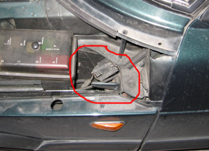

Además de las conexiones dentro de la propia puerta, revisad el enchufe de 3 pines que se ve al levantar el capó cerca de la caja de fusibles, el cableado va de la puerta a ese enchufe y de ahí a la caja de fusibles y a la centralita del cierre.

¿Te refieres a esto, Rubén?Rubén escribió:Además de las conexiones dentro de la propia puerta, revisad el enchufe de 3 pines que se ve al levantar el capó cerca de la caja de fusibles, el cableado va de la puerta a ese enchufe y de ahí a la caja de fusibles y a la centralita del cierre.
Me he comprado un bote para limpiar conexiones y demás cositas. ¿Crees que bastaría con rociar las conexiones de aquí, para que mi cierre vuelva a funcionar siempre con normalidad?
