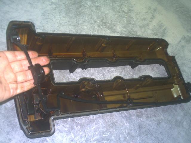

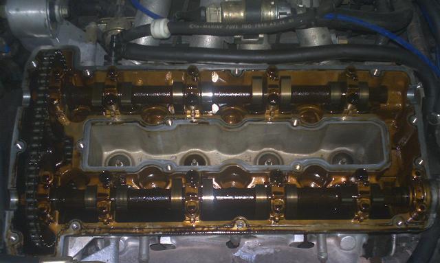

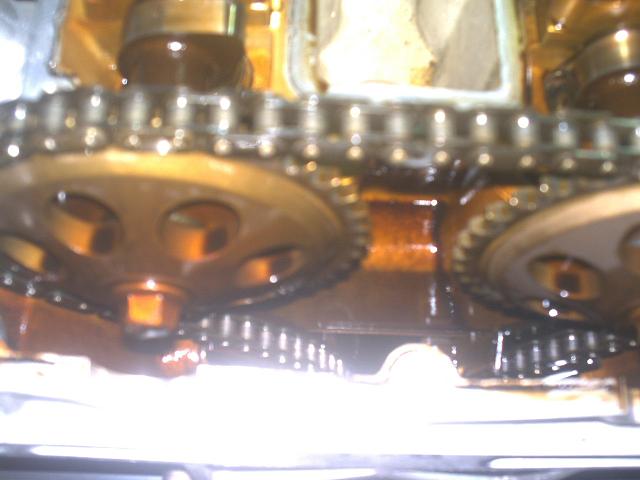

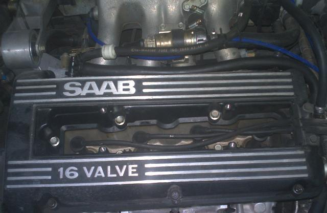

Hoy he cambiado la junta, bueno, en realidad son dos, una que rodea donde están los cables de bujías y la otra que rodea el perímetro exterior de la tapa de balancines. Las juntas son de goma y es realmente sencillo cambiarlas, en mi caso he aprovechado para cambiar el aceite y mientras se vaciaba el cárter me he puesto manos a la obra...primero se quita la tapa de las bujías, los cuatro cables (muy importante ponerlos después por orden, cada uno lleva su número de cilindro), se retiran los manguitos del aceite de la tapa de balancines (la misma tórica de donde sale el de recirculación que lleva la válvula antirretorno), se quitan los tornillos que unen la tapa al bloque y finalmente la tapa de balancines sale tirando de ella de una forma bastante fácil para lo que me esperaba teniendo en cuenta los años del coche...pensaba que estaría muy agarrotada pero ha salido muy bien. Lo mismo que la cadena de distribución, está perfecta, no tiene nada de holgura, está perfecta con 157.000 Km.
Las juntas viejas estaban completamente duras y lógicamente no mantenían un cierre hermético totalmente...he limpiado bien los restos de goma medio podrida de la junta y aceite que había en el exterior, he puesto las juntas nuevas sin productos selladores y similares (no me gustan cuando la junta es nueva), después he colocado todo en su sitio, y finalmente he puesto aceite nuevo y de momento no pierde ni una gota!! :D
detalle árboles de levas y restos de goma de la junta
tapa de balancines fuera
tapa de cables de bujías fuera

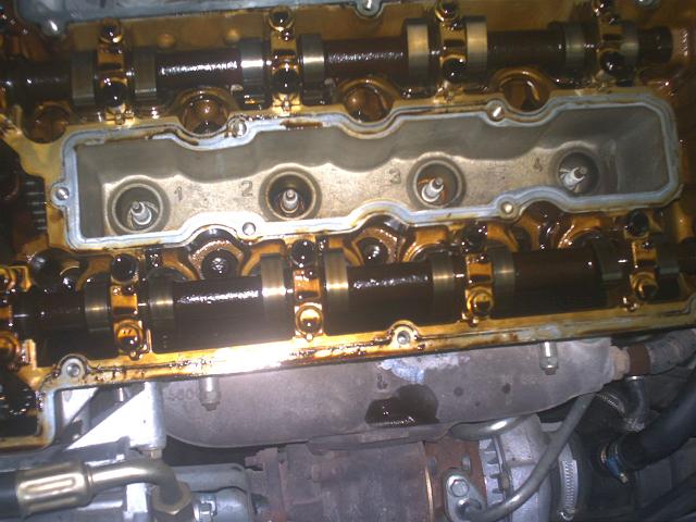

Más...
detalle cadena distribución
detalle de la junta en la tapa de balancines

En las fotos parece que los árboles de levas, entre las levas, está muy sucio, pero es un efecto del flash de la cámara (que por cierto es bastante mala) al reflejar sobre las propias levas. De todas formas lo he dejado muy limpito antes de poner la tapa :)
