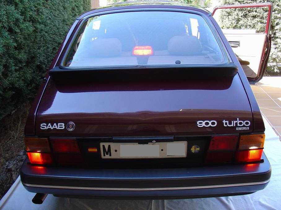

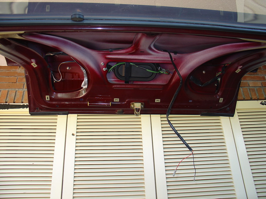

3ª luz de freno.
Bueno pues ya está instalada la luz. Mi 900 es de 1990 y tiene cableado el portón
, estos de Saab están en todo. En concreto son dos cables (rojo y negro), que van instalados dentro de un tubito de plástico blando negro y que terminan en dos terminales "fast-on". Los podéis ver en la primera foto, colgando del portón una vez retirado el guarnecido.
Los cables de la tercera luz de freno también son rojo y negro y los he unido al cableado mediante una clema. Antes de eso he entubado los cables que salen de la tercera luz, dentro de un macarrón de silicona negro de 4 mm. que me había sobrado (unos 25 cm.), para que quede todo más limpio y sin cables bailando. Además el tubo de silicona entra dentro de la carcasa de la luz de freno a la perfección.

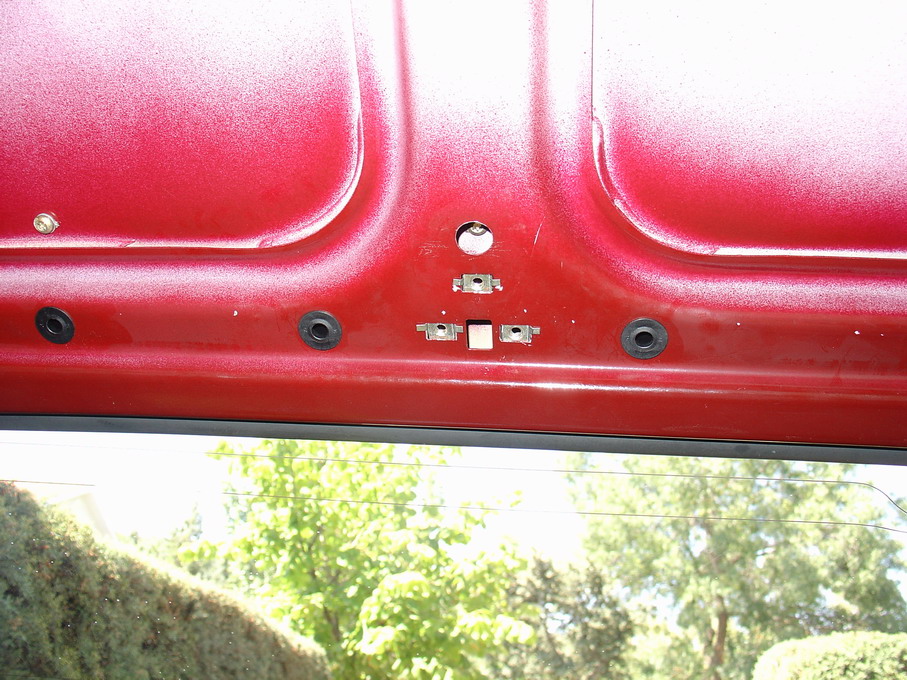

La pletina que sujeta el armazón de la luz se ha atornillado a tres grapas con tuerca incorporada, que se han sacado de la puerta de un 9000 de desguace y que quedan como se ve en la segunda foto. Se vuelve a colocar el guarnecido del portón y voilá, tres luces de freno (tercera foto).
He comprado dos luces de freno en ebay, usadas pero en perfecto estado, una costó 20 euros puesta en Madrid y la otra 47 euros; para que sirva de orientación. 8)

Hay que tener en cuenta que el 900 es un coche que se exportó mucho a norteamérica, y allí la tercera luz de freno era obligatoria creo que desde 1982, es normal que el coche venga preparado para llevarla. Creo que los 900 traen la preinstalación desde 1987.
A mí la luz original del 900 no me mata... prefiero que vaya en la parte alta del portón trasero porque se ve mejor en los atascos, en ese sentido la de los 9000 CS y los 9-3 me parecen perfectas.
