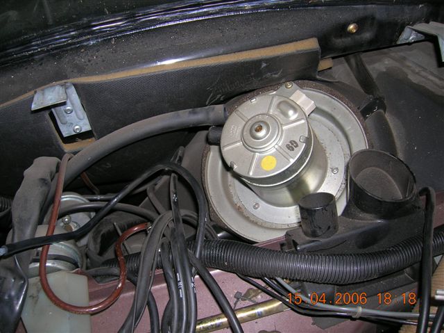

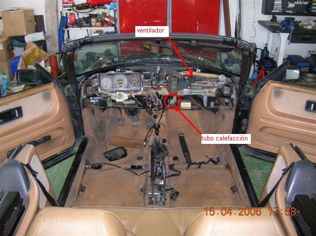

Vamos por partes, para revisar el ventilador de la calefacción hay que desmontar el salpicadero completo, entiendo que ya lo tienes desmontado. El ventilador de la calefacción va más o menos debajo del altavoz derecho, pero bastante abajo, te pongo la foto junto con la colocación del tubo de desempañado de la ventanilla derecha.
Si el ventilador hace ruido tiene mala reparación, busca uno de desguace que esté mejor, hay dos tipos de ventiladores.

Ya que lo tienes todo desmontado es el momento idoneo para pasar cables, lo mejor sería que los juntases todos con cinta aislante, tubo o conta helicoidal para evitar que se enreden con los demás. Pásalos por encima del sistema de trampillas de la calefacción siguiendo el resto de la instalación eléctrica.

El ventilador va sujeto por tres tornillos en la periferia del motor, en la chapa que lleva más abajo.
