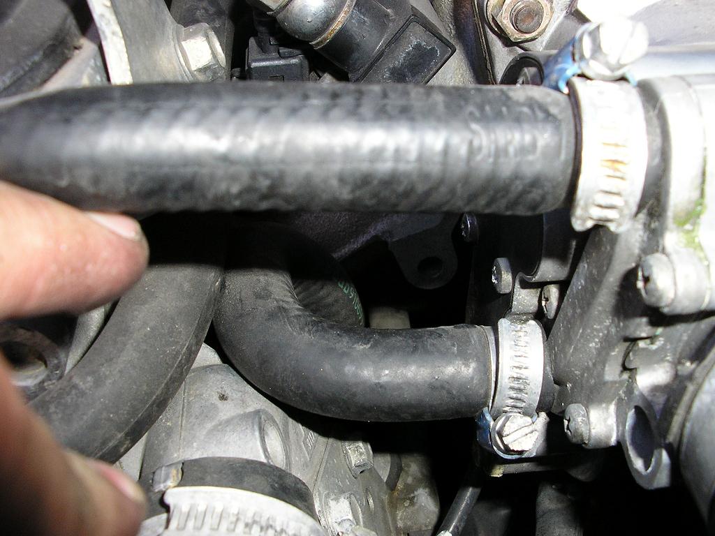

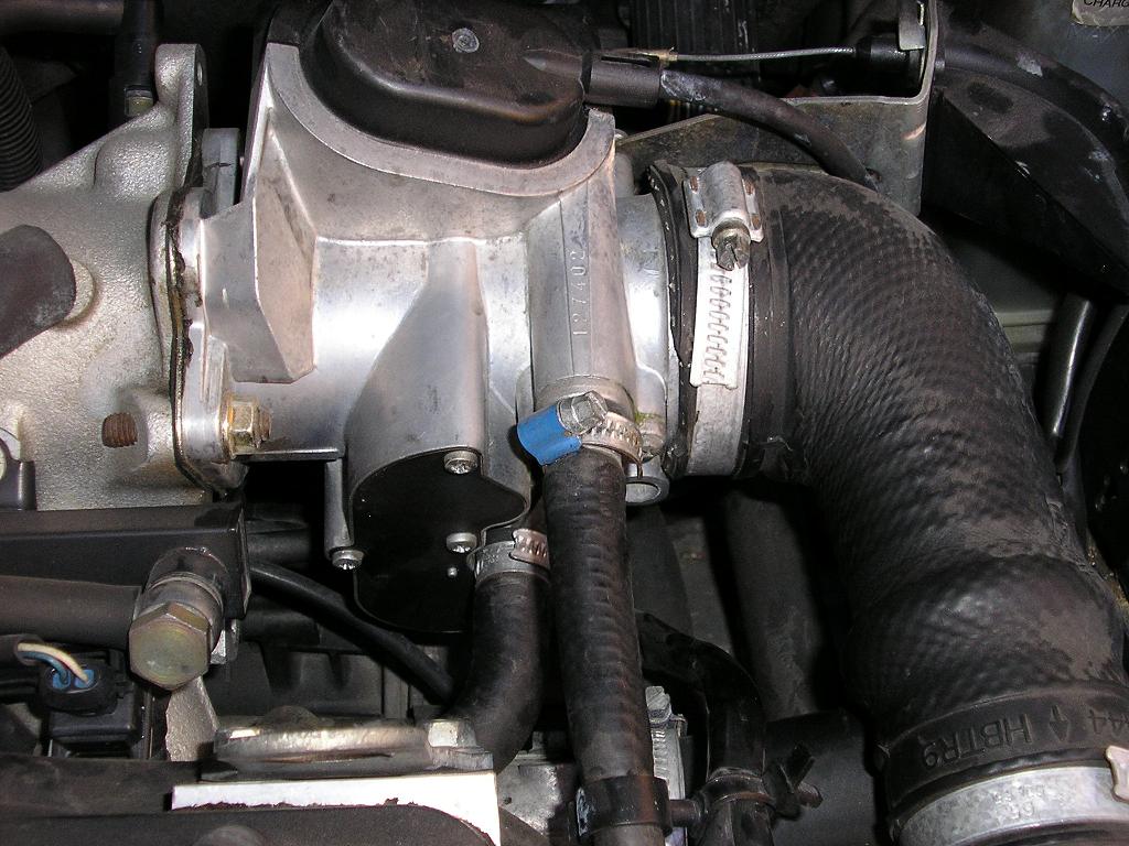

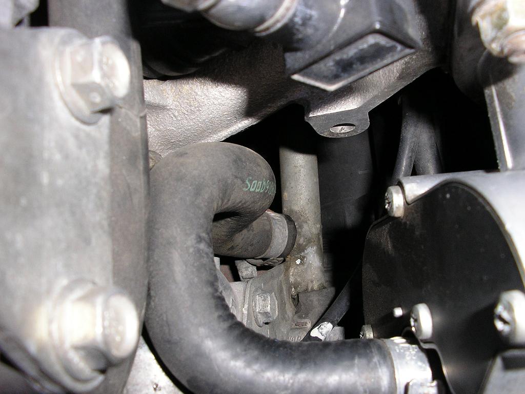

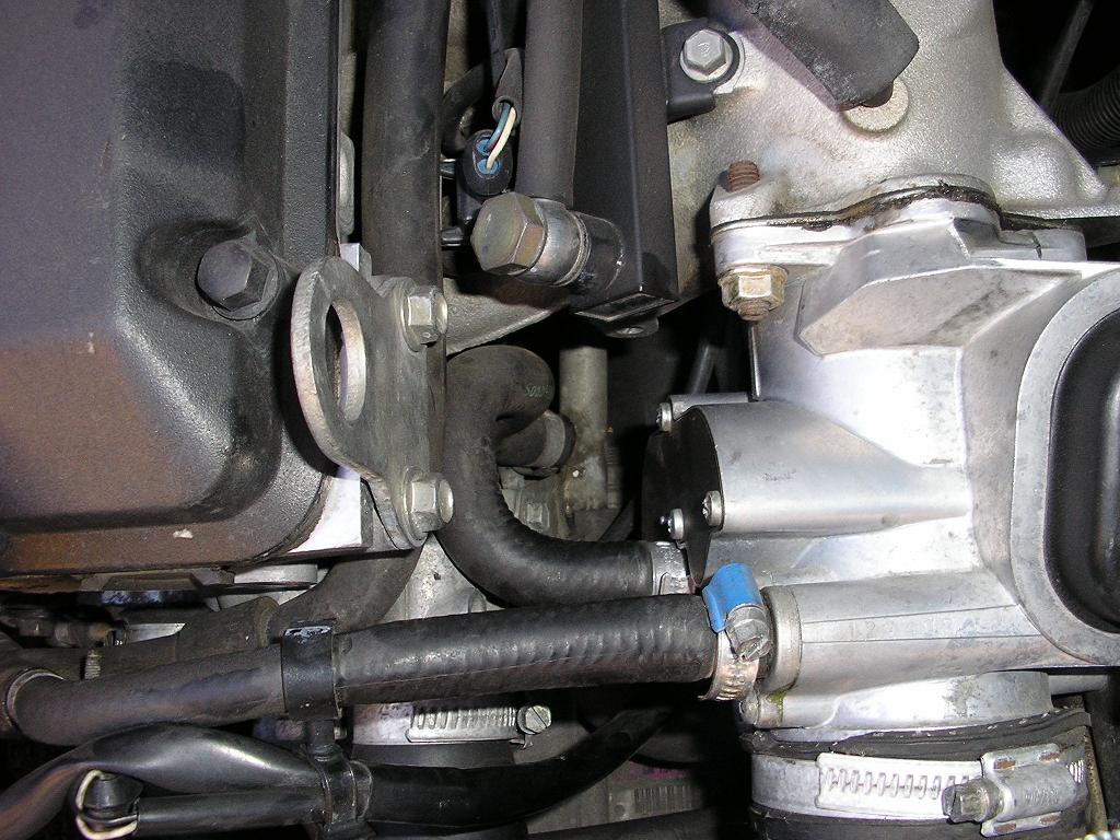

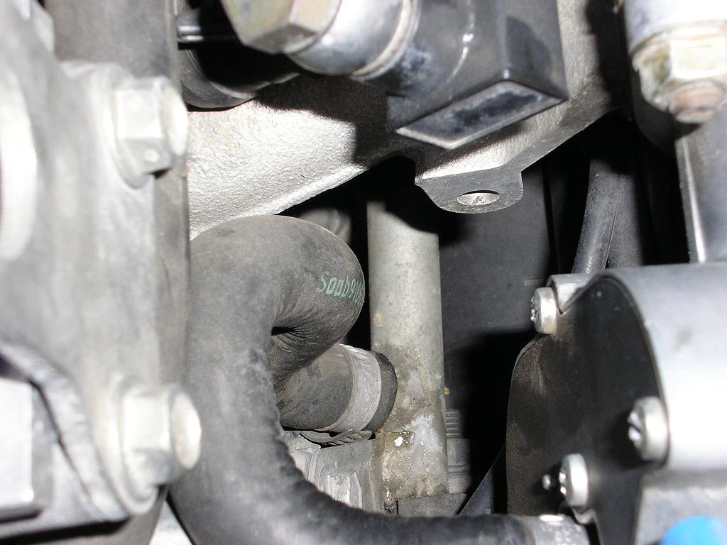

AG
Mensajes: 2410
Mensaje por AG »
fotos del saab de valde
AG
Mensajes: 2410
Mensaje por AG »
mas...
