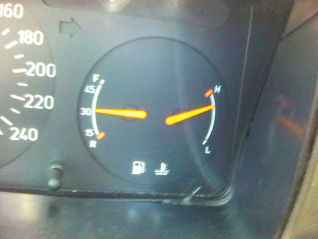

En mi automático la temperatura a la que se encienden los ventiladores es la de la foto, hasta ahí es normal.

llega hasta ahi y cuando llego ahi tengo q bajar el pie por q sube como un misil, vamos q no puedo pasar de 100km/h como mucho 110 el radiador es nuevo, no tengo nada obstruyendolo. Cambiare el termostato y ya os contare; haber el tiempo que tardan en traerlo :wink:

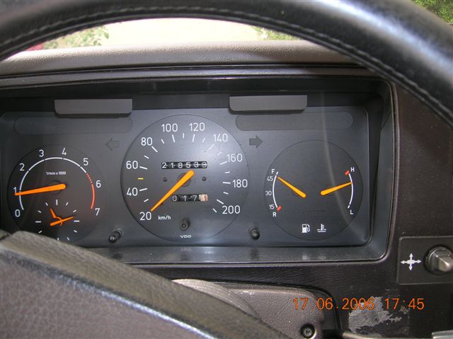

Como referencia, os adjunto una fotografía de mi lpt coronando una subida del 5% de unos 15 kilómetros de longitud a 120 km/h con el AC puesto y una temperatura ambiente de 32 º C.
De todos modos tras esta subida de temperatura, investigando he limpiado bien el radiador de aceite que va debajo del paragolpes delantero, y estaba obstruido de polvo, barro... etc. Aunque ya sabeís, cuidado con los lpt, que llevan radiador de atmosférico y no dejan de ser coches con turbo.
