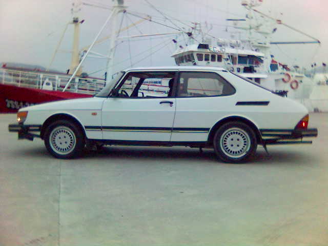

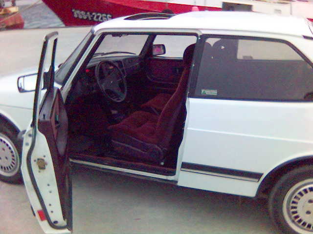

Pues bien, este es mi primer pgm. No os lo había presentado antes, porque aún no estaba terminado. Ahora aún le queda algún detalle, de menor importancia, pero estas cosas es difícil dejar al 100 %, especialmente cuando tenemos varios frentes abiertos. La historia del coche, algunos ya la conoceís. Era el coche de Carlo, "el Holandés", con una curiosa historia. Comprado en Bélgica en el año 86, tres años mas tarde vendido en Holanda a su segundo propietario, que estuvo con el cinco años y depués comprado por Zimmerman. A sus 19 años y 310.000 Kms viajó hasta Galicia, donde tuve oportunidad de comprarlo yo. Ese mismo día, casualmente conocí al Cress, y recuerdo sus palabras: "este coche es para vacilar". Un año mas tarde el coche ha sido reparado fundamentalmente de bajos, carrocería y revisión mecánica. He circulado con el unos 7.000 kms. Es mi pgm preferido. Por comodidad y por solera. Hubo días en los que no sabía muy bien que hacer de él, pero hoy me doy cuenta que los consejos de Jaabier y Perdi por conservarlo, han sido muy acertados. Os muestro unas fotos. Perdonad la calidad, pero aún así espero que os gusten.

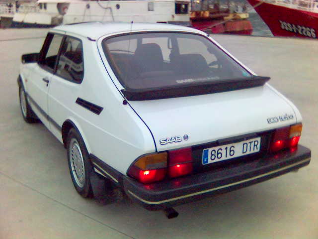

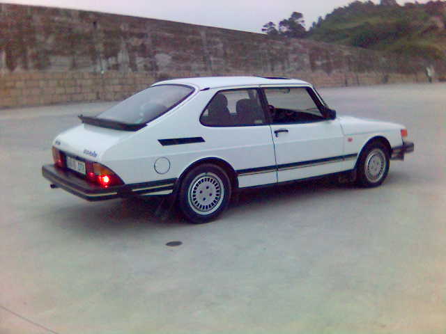

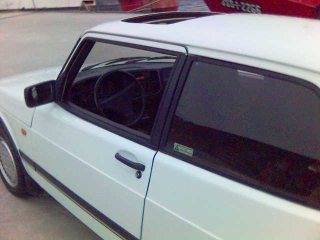

Otras tres. Nuevamente disculpad la calidad.

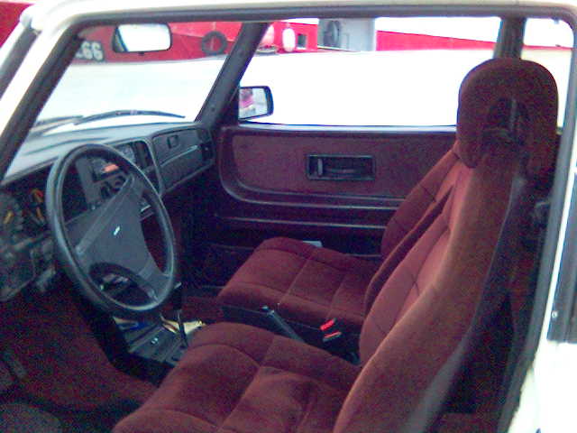

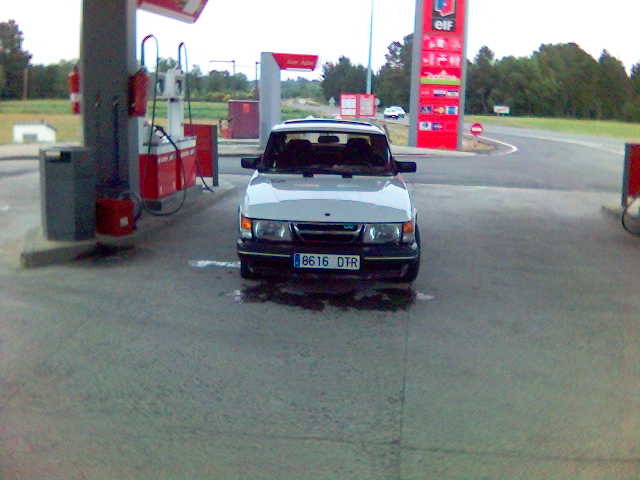

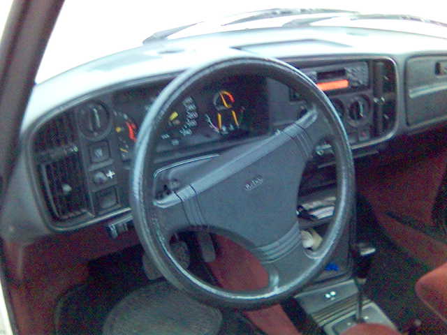

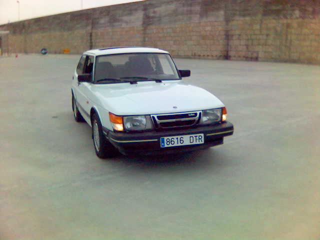

Las últimas. Este es el que irá a la concentración "X". :wink:

Cada vez me gusta mas el pre87. He de reconocer que al principio, cuando no sabia ni lo que era, no me gustaba nada, pero cuanto mas lo veo mas autentico me parece, mas ... no encuentro la palabra :oops:
Y ha sido aqui en este foro que estoy aprendiendo a admirarlo, viendo joyas como esta. Esta preciosisimo :wink: Y ese interior granate 8) a mi es el que mas me gusta.
Enorabuena!!! que gran trabajo.
PD. Menudo ejercito que estais montando los gallegos :twisted: . Tendra algo que ver con la compra de mi 900 que mi madre sea de Lugo? :roll:

Me encanta... y preciosas esas llantas Turbo USA
Lo guapo que está y lo bien que va ese automático. Doy fe :wink:

Mi sincera enorabuena esta muy bien y el interior con el techo me das envidia sana, posdata yo soy otro enamorado de los pregm y si sirve de dato (soy gallego, a ver si lo llevamos en la sangre) :D saabbbludos disfrutalo y mimalo. :wink:
Ya era hora, que no fue antes de ayer cuando nuestros destinos se cruzaron en Lavacolla. Una pena no poder aisitir a la concentración, supongo que a la próxima. Si este es tu primer preGM ¿cuales son los siguentes?
Enhorabuena y ya sabes a vacilar pero con discrección.
