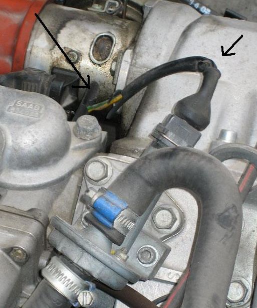

Como veis el tubo que protege a las conexiones está roto, ¿con que creeis que se puede arreglar? Supongo que cinta aislante no es lo suyo ¿verdad?
Gracias.
Para salir del paso puedes usar la cinta aislante, pero lo mejor es proteger el cable con una funda de plástico como la que tiene, se vende por metros, el problema es que tienes que desmontar los terminales para que pasen por el tubo. También puede utilizar tubo corrugado, como el que lleva la instalación del motor. Ese tubo lo hay de diferentes diámetros y aunque lo abras al medio sigue siendo bastante resistente, luego lo puede sujetar con bridas.
Desmontar el cable lo había pensado, pero el otro dia cuando desmontamos la AAV, el cable salía de una maza de cables y era bastante complicado sacarlo (de hecho al final opté por cortar el cable con conector).
Lo que había pensado es ponerle el tubo que me indicas (no el corrugado sino el de goma) y sujetarlo con unas bridas ... ¿que te parece? ... la verdad es que tengo algunos cables en la misma situación y así los dejo todos listos ...
