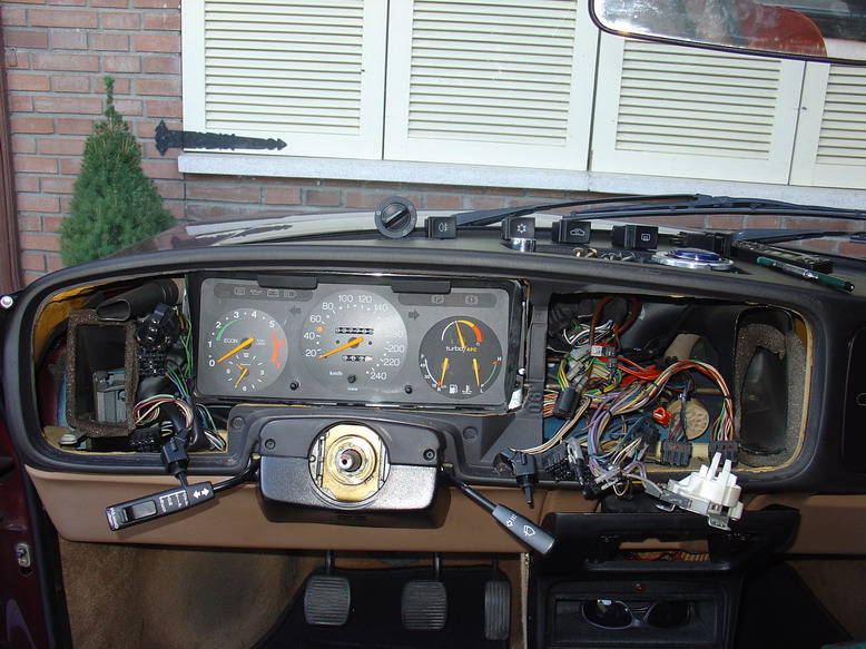

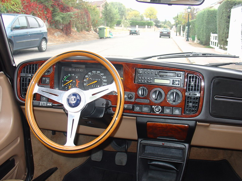

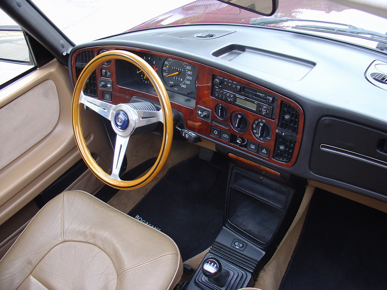

Este fin de semana le ha tocado el turno al salpicadero de madera, ya que este 900 "lo estaba pidiendo" desde hace tiempo. De paso conseguí un cenicero en madera, para hacer juego.
El asunto, gracias a las indicaciones previas de Arizon, tanto en persona como en el post de su coche (bueno, del que era su coche), me ha resultado más sencillo de lo que pensaba.
Es fundamental planificar todo bien, e ir ordenando las piezas que se quitan y en mi caso, marcar todas las clavijas, bombillas y conexiones con un rotulador indeleble, una a una. El tener libre el hueco de la radio, para poder meter mano a todo, es indispensable.
Ya sólo faltan los relojes. Las fotos.

Vaya guapo que te ha quedao. Expléndido, enhorabuena.
Un resultado estupendo Carlos!
No sé si ese cenicero era el que salió hace poco en E-bay. Lo tenía en el punto de mira, pero acabó la puja cuando estaba de viaje. Si ha sido así, me alegro de que hayas sido tú el que lo hayas conseguido.

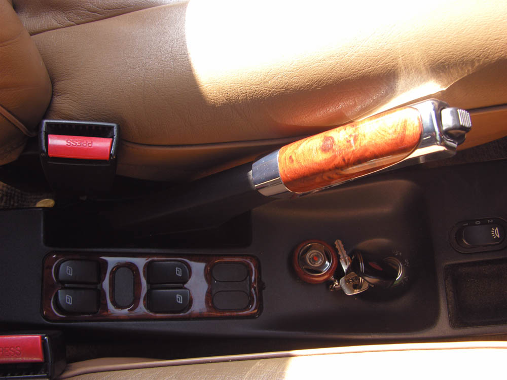

Te paso una foto de un mango en acabado madera y cromo que es como una funda para el freno de mano del 900. En mi coche ha quedado muy bien.
Me costó unos 13 $ aquí
