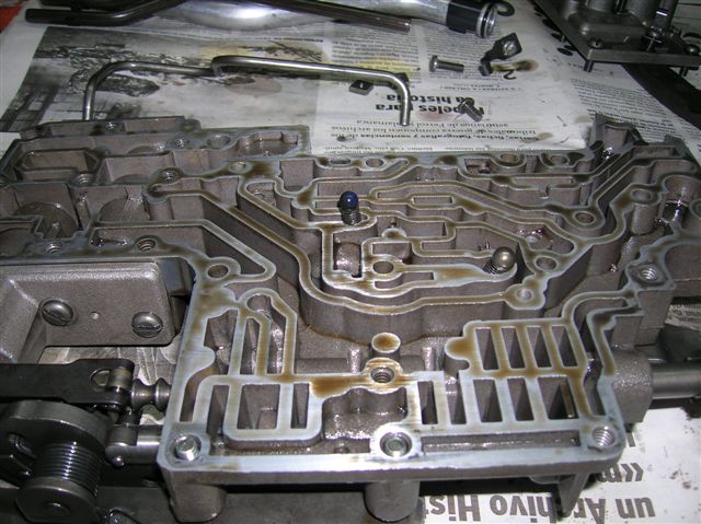

Bueno ya me he repuesto de lo de los Hermanos Macana y terminé de limpiar la caja de válvulas, ¿os gustan los laberintos?
Lleva una bola de metal y otra de plástico

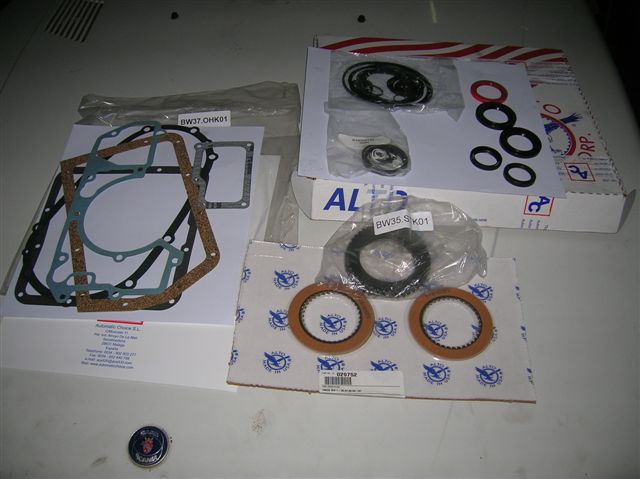

Hoy por la mañana llegaron parte de las piezas.
Solo falta el convertidor y el casquillo de la bomba para empezar a montar.
Cuantas cositas!!!
Cuantas cositas!!!
Juego de reparación.jpg (49.83 KiB) Visto 6380 veces

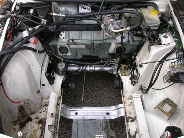

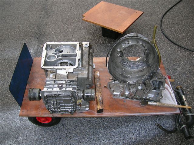

Hoy estuve de limpieza, primero el hueco del motor y después las carcasas del cambio. No tenía mucha roña, pero la que tenía estaba bien pegada, lo último tuve que quitarlo con desengrasante puro.
La carcasa delantera es la que lleva el convertidor, en la otra va el cambio, el diferencial y el cárte del motor.
Tranlaranlarita limpio mi casita.jpg (88.34 KiB) Visto 6376 veces
Todo limpio y reluciente. El travesaño es de aluminio, no está cromado.
