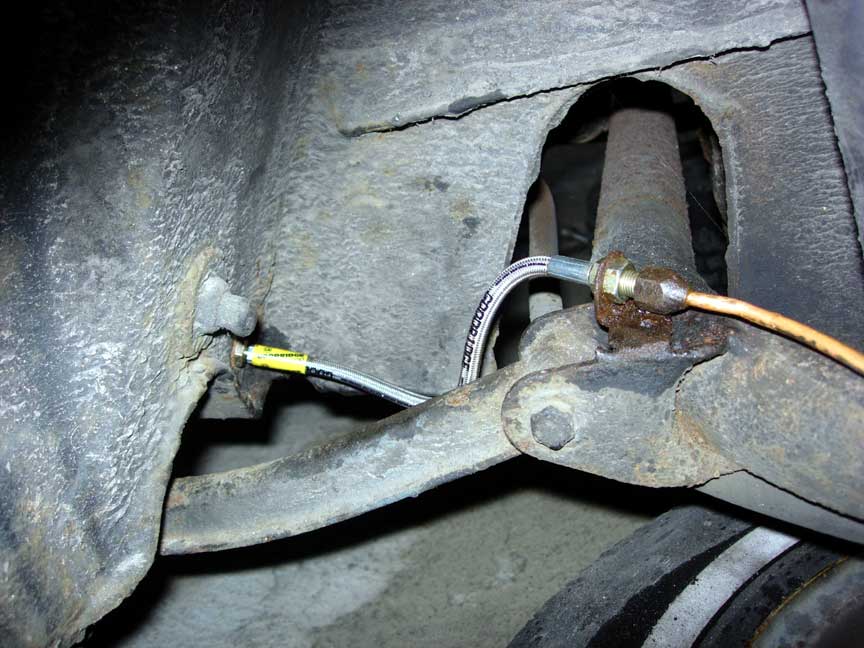

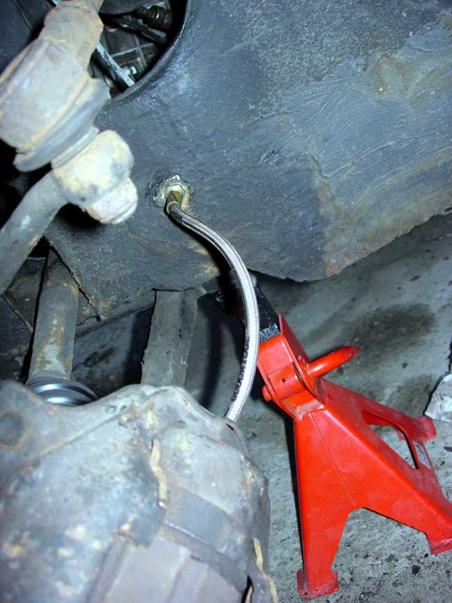

Bueno, ayer le llegaron los latiguillos a Neo y hoy se los he puesto... con mucha dificultad...
Son los mismos que en el sonett. Cuando se los puse a aeromac, como no había hueco donde meter la mano con el motor puesto, y el latiguillo va montado en un soporte soldado al paso de rueda, rompí la soldadura del soporte para poder aflojar la contratuerca y el racor de los latiguillos delanteros, y luego lo atornillé al paso de rueda. En el 96 no se puede hacer ya que no tiene soporte para el racor como el sonett, si no que simplemente es un agujero en el paso de rueda y por él se mete el latiguillo y luego hay que apretar la contratuerca y el racor. Mis manos apenas caben por el hueco de la rótula de la dirección sin desmontar la dirección, mucho menos mi mano con una llave de 15mm... y desde arriba en el V4 con un motor bastante ancho, y una bomba de frenos con servo en el lado izquierdo y una batería con su soporte soldado al chasis en el derecho... meter la mano hasta ahí ha sido un ejercicio de contorsionismo que me ha dejado agujetas para varios días...

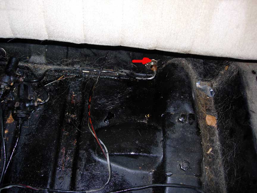

Los traseros, sin problemas, un poco de aflojalotodo en los racores que estaban agarrotados y listo... en cuanto a frenos sólo me falta sangrar el circuito con líquido nuevo.

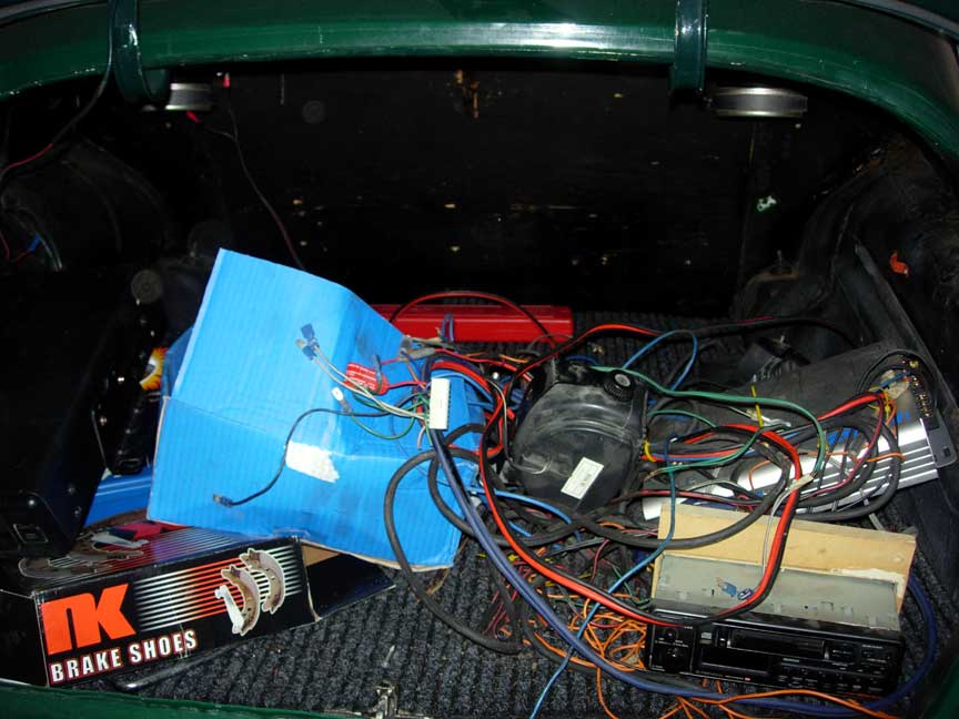

Éste es el latiguillo delantero... y también el coche sin el equipo de audio... menuda maraña de cables tenía el coche... no entiendo porqué las instalaciones de audio son siempre tan mal hechas... no sé como no arden los coches...

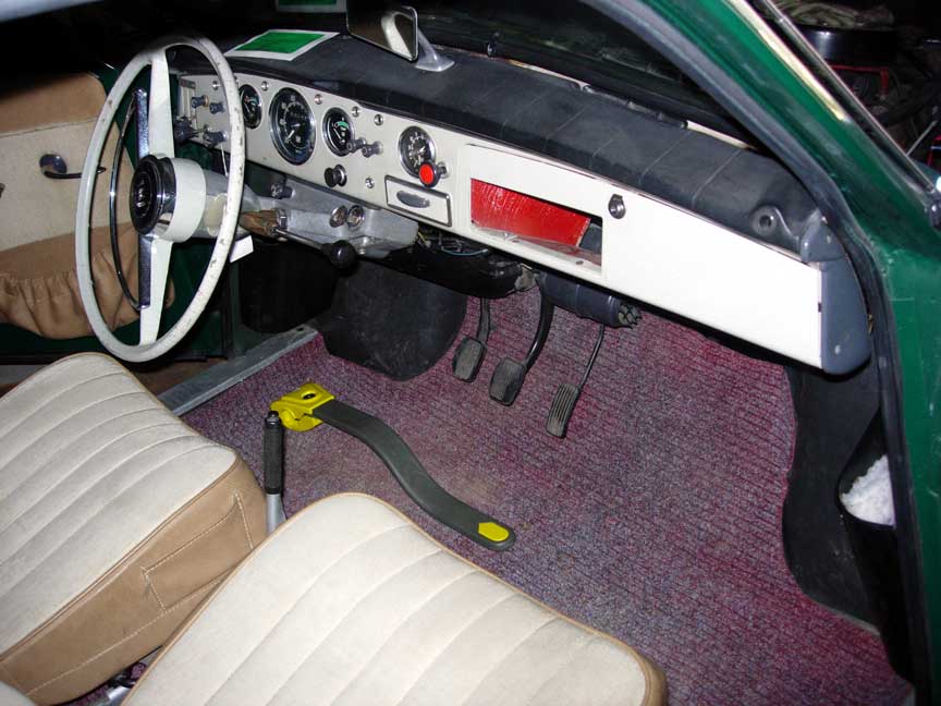

Que curioso y práctico bolsillo tiene el asiento del conductor, de las que pones el freno de mano, disimuladamente echas mano de... bueno, lo que necesites, me parece que ya no tenemos edades para esas cosas, y menos en un 96 que no tiene asientos abatibles

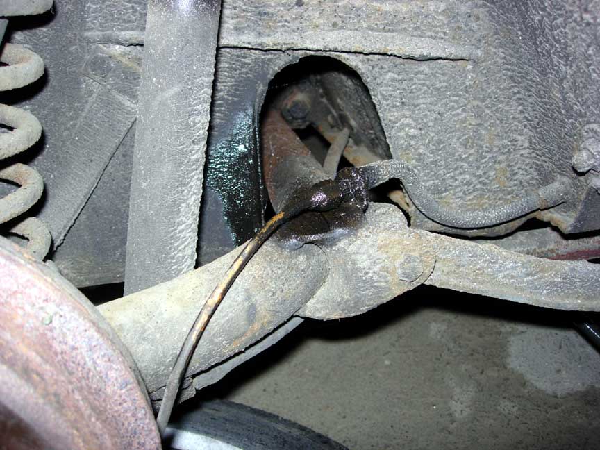

Malas noticias... hoy he querido purgar el circuito después de conseguir apretar los racores de los latiguillos... delante no hubo el menor problema (salvo aflojar uno de los purgadores que estaba poco menos que soldado...) pero detrás... abría los purgadores y ni gota, aflojaba los racores y salía... de modo que el problema está en los bombines... Saqué los tambores de nuevo y los bombines están agarrotados... por eso no frena el freno de mano ni el de pie, porque están totalmente comprimidos y no salen por más que piso el pedal... así que harán falta bombines nuevos atrás...

Bueno, he cambiado los bombines de freno traseros y los tubillos de freno que van desde el bombín hasta el latiguillo, estaban agarrotados y se retorcieron un poco al soltarlos del bombín, así que mejor ponerlos nuevos por 5 euros...
Los bombines son de mini cooper (40 euros), son iguales salvo por el PIN de centrado que lo tuve que cambiar de lado. Ahora ya frena bien el de mano y el de pie, falta rodar un poco con el coche para asentarlos, las pinzas de freno delanteras se quedan un poco agarrotadas, a ver si con un poco de uso aflojan solas, si no tendré que desmontarlas completamente, limpiarlas, lijarlas y meter retenes nuevos... si es que no se han rayado mucho los émbolos.
