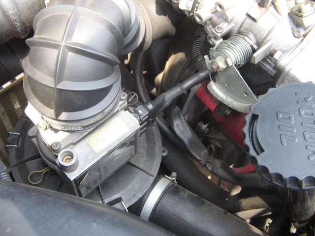

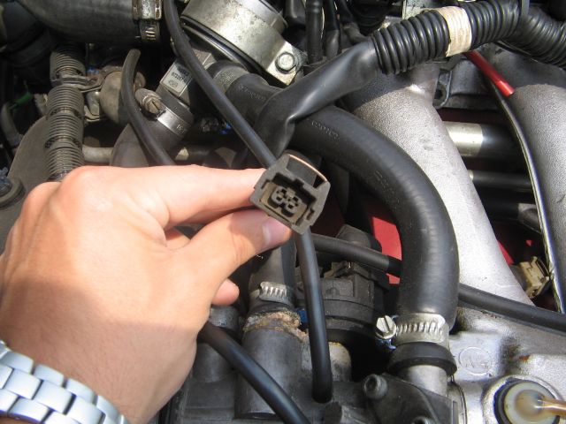

Bueno ayer me dediqué a desmontar el habitaculo donde va alojado el filtro de aire y cual fue mi sorpresa que estaba nuevo, ya no recordaba que en la puesta apunto que le hizo el anterior dueño le habia cambiado el filtro de aire , las bujias tb son nuevas por lo que supongo k los inyectores estan limpios..pero me he dado cuenta que hay un cable que esta suelto que sale del airflow meter..os pongo unas fotos para que lo veais..

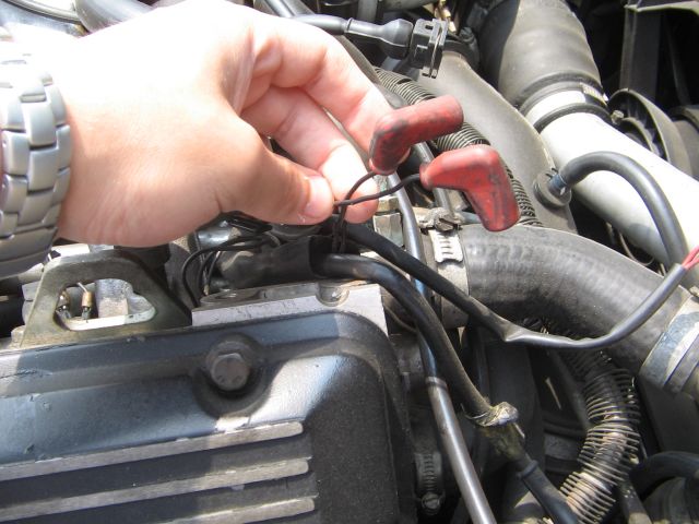

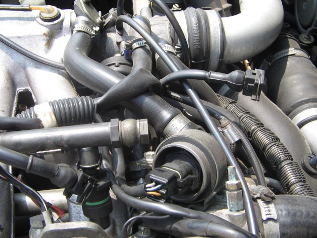

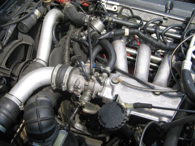

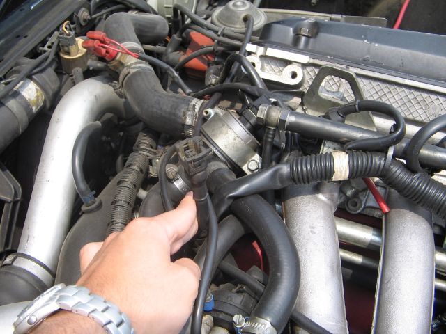

Tb hay otros dos cables mas que estan sueltos, pero me parece k son cables k hacen masa... tb os pongo alguna foto del motor en gnral para ver si veis cosas raras..

En el mío están también por ahí, y aún no se a roto nada...los cables rojos si deben estar conectados al sensor de temperatura del líquido de refrigeración que empalma los dos tubos: termostato ( en el bloque ) y al radiador...
Que hayas visto el filtro ok y las bujias también afirma mi teoría del caudalímetro ( no me dedico a venderlos, aunque parezca que sí )
Ójala sea una gilipollez , no te de más problemas y ni te tengas que gastar dinero. Un saludo
Lleva inyección Lucas, la cual desconozco, los dos que yo tuve tenían inyección BOSCH, por lo que tampoco se los precios de las piezas, seguramente Rubén te indicará mejor.
Como dice Jasara esos cables con el capuchón rojo deberían ir conectados al sensor que va en mitad del manguito que va del termostato al radiador. Si el motor sube mucho la temperatura debes conectar el aire acondicionado ya que así se conectan los dos ventiladores a la máxima potencia, y si ese sensor detecta un sobrecalentamiento desconecta el compresor del AC pero los ventiladores siguen funcionando.
El mío también tiene conectores sueltos, posiblemente correspondan a accesorios que montan en otros mercados como yankilandia.
Antes de cambiar el caudalímetro puedes probar a ajustar el CO (en un tornillo que lleva el caud.) suelen ser bastante sensibles, creo que el cabrio rojo de Cresslime lleva también inyección Lucas y también tiene problemas de consumo.

Serias tan amables de ponerme una foto para saber donde tengo k conectar esos dos cables..pk mi conocimiento de mecanica es nulo.. :roll:

Tened en cuenta que se fabrica una única instalación eléctrica que sirve para todos los modelos con diferentes equipamientos, no todos los cables que veais sueltos tienen por narices que ir enchufados en algo
