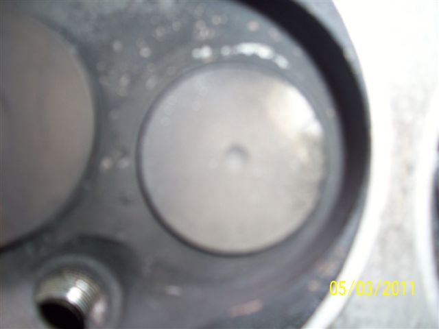

Dspues de todo la culata la han comprobado y está bien. No tiene pérdidas, con lo que ahora espero a ponerle guías nuevas y asientos de las válvulas de escape y así evitamos holguras. Seguramente entre el lunes y el martes me la darán para poder comenzar a armar. Vamos a ver si todo queda bien. Saabludos.

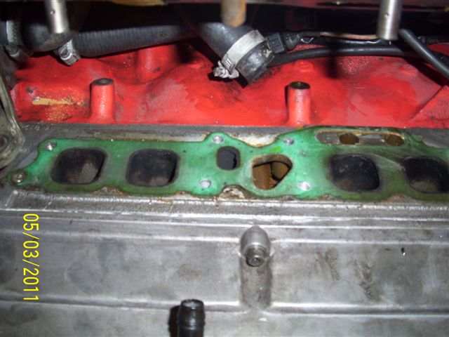

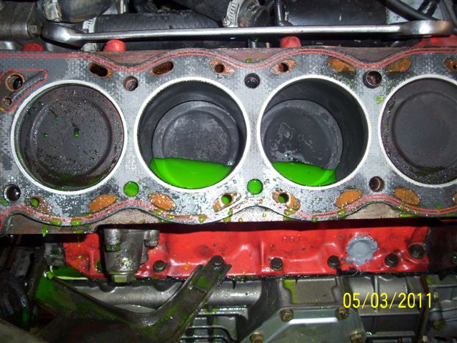

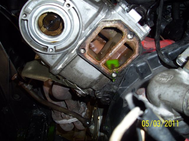

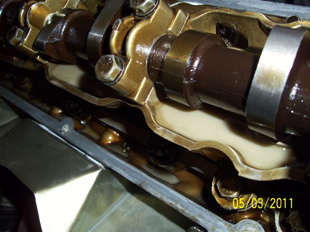

Despues de armar todo, y después de dos minutos arrancado vuelve a pasar agua. A ver que demonios es ahora............
Re: La obra del escorial
Vaya contrariedad, por empezar por lo más fácil, ¿no entrará por el colector de admisión? la junta entre el colector y la culata o un poro en el colector. ¿El circuito de refrigeración coge presión y salen burbujas?
Recuerdo que la junta del colector de admisión también hay que untarla con un sellante tipo Loctite 518 antes de collar el colector a la culata.Jaabier escribió:Vaya contrariedad, por empezar por lo más fácil, ¿no entrará por el colector de admisión? la junta entre el colector y la culata o un poro en el colector.
Seguro que es un poro oculto.

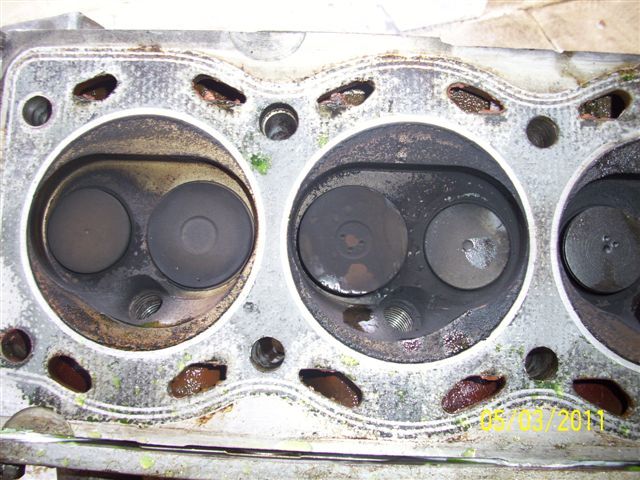

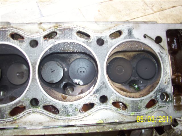

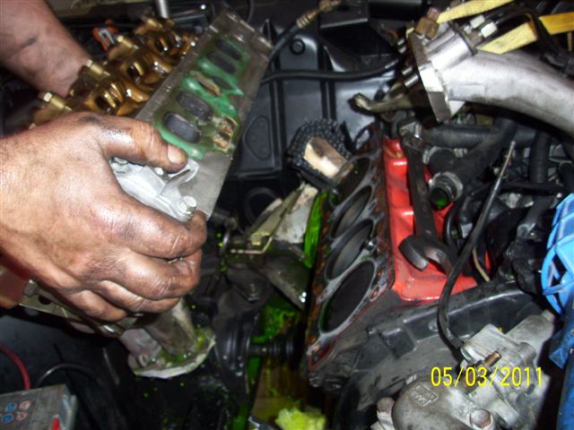

He tardado en comentarles nada porque, comprobamos el colector de admisión, y estotalmente estanco. Armamos y tampoco funciona entra agua por el cilindro dos,tres y cuatro. Volvimos a desarmar e hicimos plano a la culata. Armamos de nuevo y a los cinco minutos, casi ni caliente,PUFFF, otra vez agua en el 1 y el 4. Estoy aburriéndome del tema, ya que sólo queda confirmar si alguna camisa está *odida, con lo que le hemos verdido en el circuíto de refrigeración un tinte rojo para detectar alguna fisura en alguna camisa. En cuanto a la culata hasido comprobada dos veces y el colector de admisión una. Este coche nos tiene locos desde el cinco de febrero que decidimos meter mano a la distribución. El título del asunto le viene ideal. Saludos.
Revisa el plano del bloque... es raro que pase de unos cilindros a otros en función del planificado de la culata...

Se ha sacado el bloque con la caja de cambios fuera. separamos la caja del bloque para llevar el bloque a comprobar y ¡¡sorpresa!! cuando sacamos el cigüeñal con bielas y pistones...hay una tapilla partida.... Vamos que si lo hubiera resuelto de culata para arriba no me hubiese durado ni una semana el motor....esto está hecho gofio(como decimos aquí). Esperemos que el bloque sólo haya que hacer el plano porque si no, lo tiro a la chatarra. Saludos.
