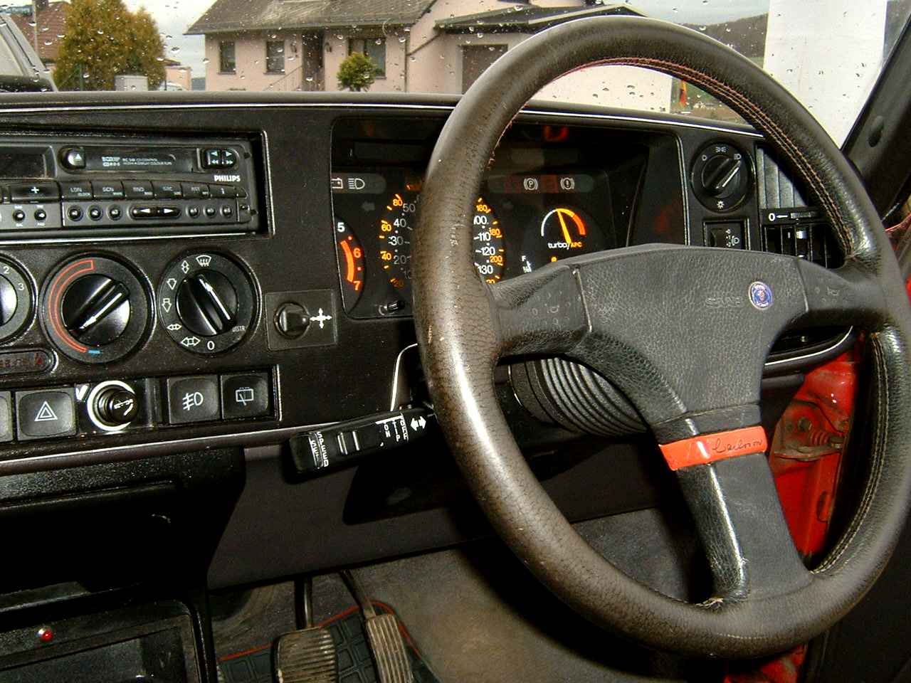

En www.900aero.com hay varios diseños de esferas blancas para el 900, pero no me acaban de convencer, me gusta el primer diseño del cuadro, y las franjas gruesas en rojo, verde, amarillo y naranja con el fondo en blanco no me han gustado cuando las he visto en foto en saabcentral, y como el cuadro del 900 me gusta mucho, (el posterior al 92 me parece horrible en comparacion)decidi dejarlo.
El reloj de presion de turbo es muy facil de instalar, se puede empalmar al manometro de turbo del cuadro, con una T, que te vendra con el reloj al comprarlo nuevo, el que vende speedparts sera muy bueno (lo puedes coger en pfs) si no, mejor ir a lo fiable, vdo, autometer, etc...
El interior me ha quedado bastante curiosete, mentiria si no dijera que estoy satisfecho con el, en la foto falla el volante, tengo el exclusivo de la edicion limitada, que es como el modelo deportivo de opcion, con la particularidad que el hilo que cose la piel alrededor de la circunferencia del volante va en rojo, para hacer juego con la franja del mismo color que va en la parte central, dentro del rojo, en negro, la firma que da nombre al coche 8) (adjunto foto)
el pomo no me gusta, pero el coche me vino con el, de momento lo dejamos, los pedales imola de aluminio los tenia montado en el golf y en el carlsson quedan acorde con el estilo del coche.
Los asientos estan en stand-by, de momento tiraremos con los de tela, por lo menos tienen la banqueta mas larga de lo habitual y no incomodan.
