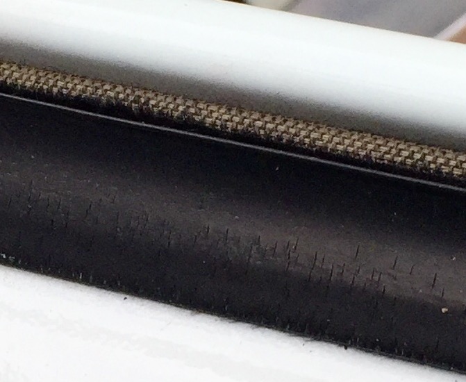

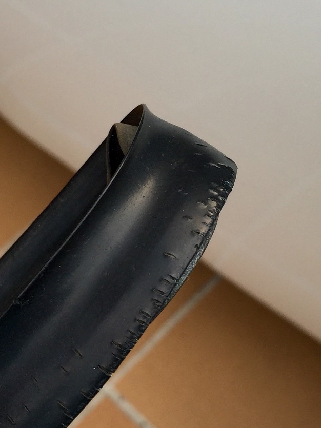

Más pequeñas cosas. Se pidieron unos lamelunas nuevos a http://www.classicsaabparts.nl/
Muy formales y rápidos en el envío. Los lamelunas que llevaba el coche estaban feos y por poco dinero lo dejas listo para otros cincuenta años. Se cambia muy fácil. Sobra un poco de goma en los dos extremos.

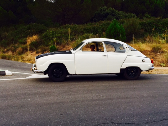

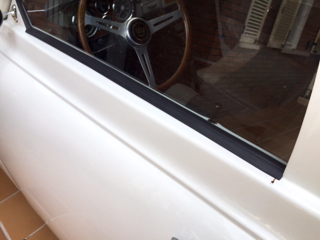

Así queda.
Y otra foto de propina sin tapacubos.
- final.jpg (71.48 KiB) Visto 7567 veces
- lateral.jpg (122.25 KiB) Visto 7567 veces

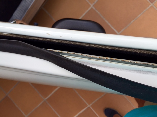

¿cómo salen los lamelunas de la parte delantera? ¿están metidos a presión?.
Los míos están en buen estado pero la chapa de la puerta tiene algo de óxido y para tratarla tengo que sacarlos.
Están sujetos en el canal de la puerta por unas grapitas que también se han oxidado pero quizás son recuperables. ¿el tuyo tiene también estas grapas o has sujetado el lamelunas de otro modo?
Re: Un 96 'de carreras'

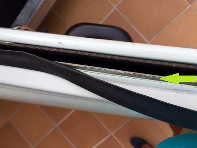

Están metidos a presión. La parte gruesa de la goma está dentro de la chapa que te marco con la flecha verde. Sacas los viejos del tirón y luego con un destornillador grande tienes que ir "abriendo" esa chapa (que tiene un poco de óxido). Introduces la goma nueva en la acanaladura y presionas luego con un taco de madera, por ejemplo y queda así "pillada" otra vez.
Sistema sencillo y simple; no hay grapas, ni flejes dentro de la goma, ni nada.

Ok. Pues el mío lleva grapas, aunque mejor sin ellas para evitar que se oxide.
